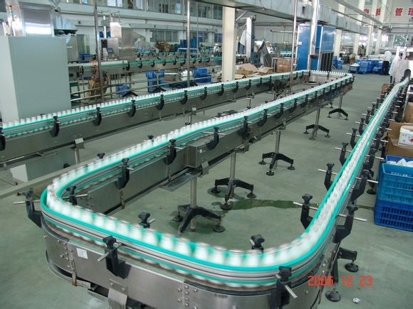

        链板输送机是以标准链板为承载面,由马达减速机为动力传动,运行在专用的导轨当中,根据不同工艺流程的不同,链板又分为转弯链板和直线型链板。链板输送机也叫链式输送机常用用来输送玻璃瓶、金属易拉罐、各种塑料容器、包裹,也可以进行输送自助餐物品与机器零件等。链板输送机非常适用于形状不规则的物品的重载输送。链条选用空心大辊子带附件链条,在两侧同步链条的附件上用板状构件连接致使输送方向形成连续的平板,因而运行平稳。链板输送机与链式或辊筒输送机配合使用可以进行实现转角输送。

        链板输送机设计当中采取了一系列的制造工艺,其主要结构部件设计和选用都具有非常重要的意义。如机头整体性强,链轮具有着较高的强度和耐磨性等,这些性能参数使得该输送设备运行经济、效率高、寿命长,故障率低,在不同的工作环境中表现出了较强的适应性。然而,不同类型的链板输送机在使用过程当中都有着一些较为常见的故障问题,轻则对输送效率产生影响,重则可能导致较严重的安全事故的发生,必须引起相关工作人员的重视。操作人员必须熟练掌握技术规范的基础上加强沟通,提高设备的稳定性,保证矿井作业高效、安全运行输送物料。
