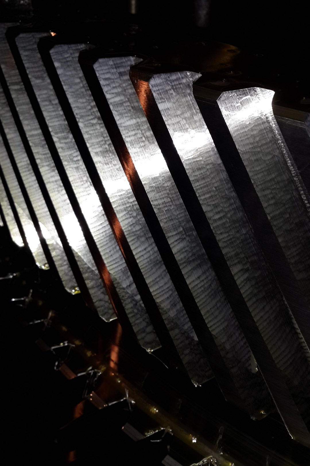

请各位前辈看看,这些刀痕怎么才能消除
    模数 9
    齿数  143
    材质  42CrMo 调质 HB300-330
    刀具 汉江M35带涂层
    转数  25转
    进给量 0.65

你想要什么样的刀纹,感觉这种刀纹还可以嘛。你是要做精滚吗?
如果在想让刀纹漂亮点,检查一下滚刀的的轴肩跳动(0.005mm),再检查一下主轴的轴向窜动(0.01mm)。工作台蜗轮副的间隙。

工件的调质硬度是该类材料的较高调质硬度,在这种硬度下,高速钢刀具已经不适合进行切削了,降低材料硬度,以达到适合高速钢刀具切削,或者走磨齿工艺了,镀层不是万能的,哪家的镀层高速钢刀具也不能正常切削HB300-330硬度的材料达到正火材料的效果及耐用度和精度要求的。
