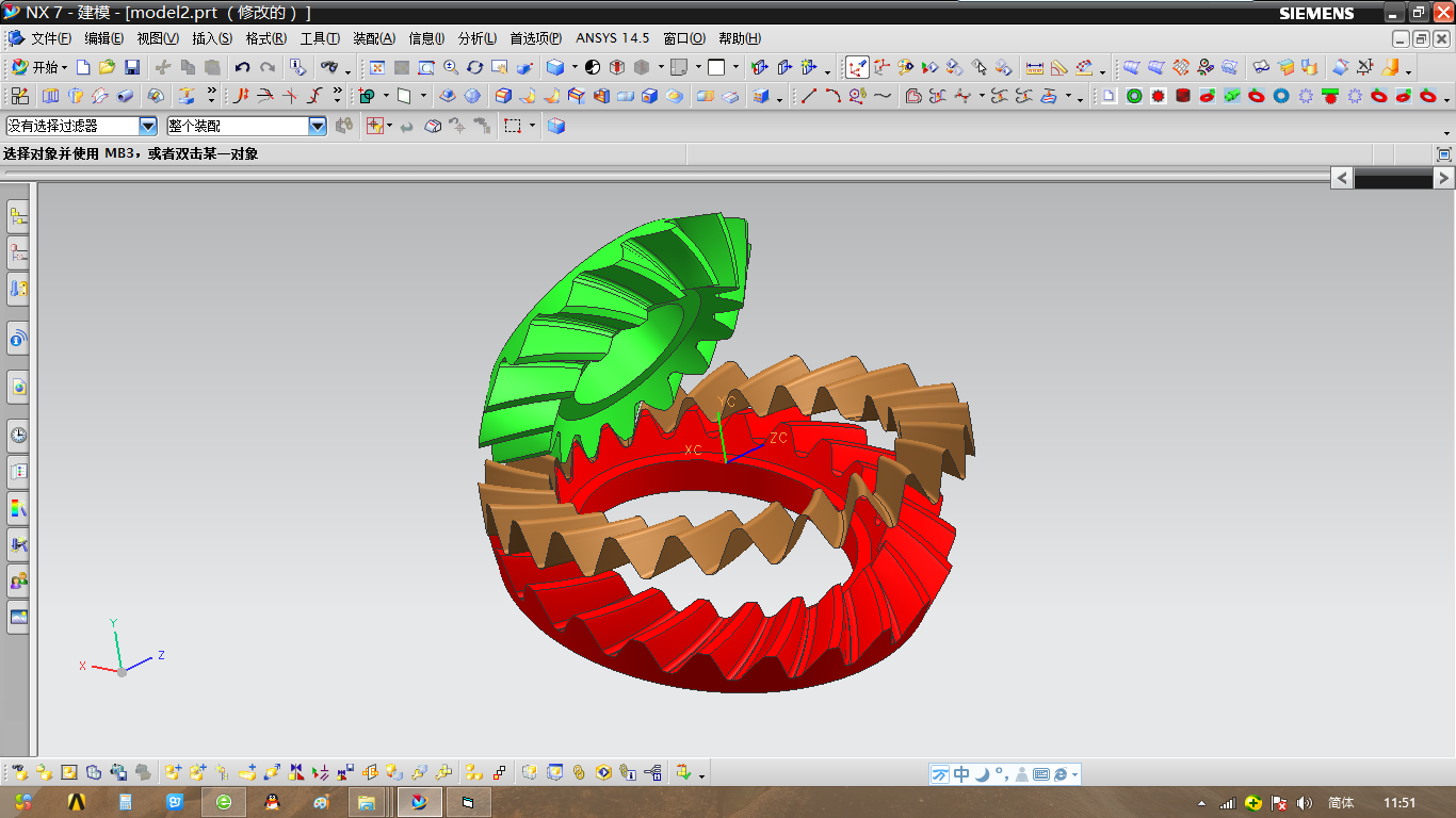

齿面太宽了,取5足够,靠增加齿宽来增加强度是不合理的,会引起小端的顶部变尖,得不尚失。刀具还是用1.5的较好。
计算记录:
    弧齿锥齿轮副设计表         软件作者:hyfjy
    本软件已经中国国家版权局登记    证书号:软著登字第 0229820 号
第一部分  输入参数       计算日期:2014-12-06
模数:M= 1.5     齿数: Z=         15            22
法向齿形角:          α= 22.5 度   齿宽中点螺旋角:β= 35 度
螺旋线旋向:        小轮左旋          大轮右旋
径向变位系数:       X  =           .21          -.21
切向变位系数:       Xt =           .005         -.005
齿高系数:           Ha'=         .85  (系统默认值)
顶隙系数:           c' =         .188  (系统默认值)
设计顶隙系数值
轴交角:          设计两轴夹角为 110 度
刀具直径Do= 38.1    刀盘号数: 1.5    刀尖圆弧 r= .375
    第二部分   计算参数输出表(作图部分)
节圆直径          d=             22.5          33
节锥角            E=            39.8802701186919  70.1197298813081
节锥距            R=            17.5456266843791
齿宽              b=           5
齿顶高           ha=            1.59          .96
齿根高           hf=            1.24199999034405            1.87199999034405
全齿高            H=            2.83199999034405
顶圆直径          D=             24.9402874494678            33.6529070217894
顶锥角           Ea=            45.9703       74.16876
根锥角           Ef=            35.83124      64.0297
轮冠距           Ak=            12.4447832938978            5.06370200478832
中点模数         Mm=             1.28627152694759
中点法向模数    Mfm=               1.05365195080984
中点弧齿厚      Sfm=   1.88527623845665         1.4248689896481
中点分度圆弦齿厚sm=    1.88448079060899            1.4248376408295
中点分度圆弦齿高hm=    1.34698109474627            .787125561302518
大端分度圆螺旋角βs=    37.8600002679101
大端分度圆周节  Ps=   4.71238898038469
大端分度圆弧齿厚Sf=    2.69422056094837            2.01816841943632
大端分度圆弦齿厚S大=    2.69043066286161            2.0180229459264
大端分度圆弦齿高h大=    1.65184890892338            .970492412075841
    第三部分   计算参数输出表(非作图部分)
齿数比 U= 1.46666666666667     齿宽系数F= .284971297403216
齿根角           Of=            4.04903       6.09003
齿顶角           Oa=            6.09003       4.04903
当量齿数Z当= 35.5618081302027  117.700690842078 冠轮齿数Z冠= 23.3941689125055
中点端面重合度Et= 1.16512729473465  中点轴向重合度En= .866391648742633
中点总重合度: E总= 1.45194907002507
中点法面当量齿轮重合度Env=  1.62005597160988
小端面端面模数Ms=  1.07254305389518 建议大端齿根倒圆: R= .45 小端齿根倒圆: r= .32
小端面分度圆弧齿厚Sx= 1.92644503220449  1.44304834657135   计算时间:11:47:33
