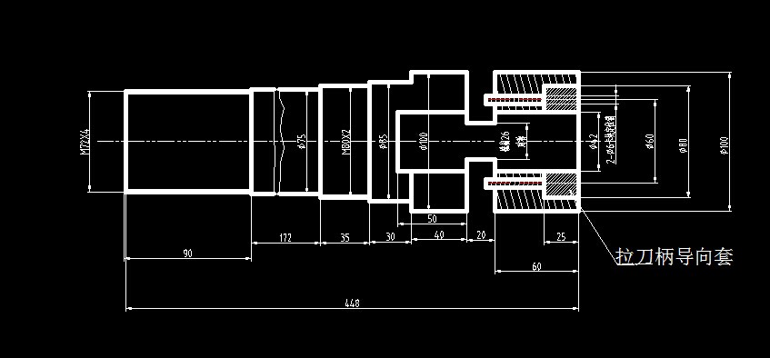

拉内花键拉刀用的插块 总是变形或断裂 有没有表面硬度高  而且要有一定的芯部硬度的材料  或热处理????

改变拉头工装结构就行了,你用的还是老方法,现在已经淘汰了

这个是主体结构图
这个是20T

有点看不懂啊  拉刀接触面 是45°倒角的  怎么卡住呢
发表于 2014-12-11 07:39 | 显示全部楼层
靠滑块外圆压紧
发表于 2014-12-11 08:27 | 显示全部楼层
来个完整的
