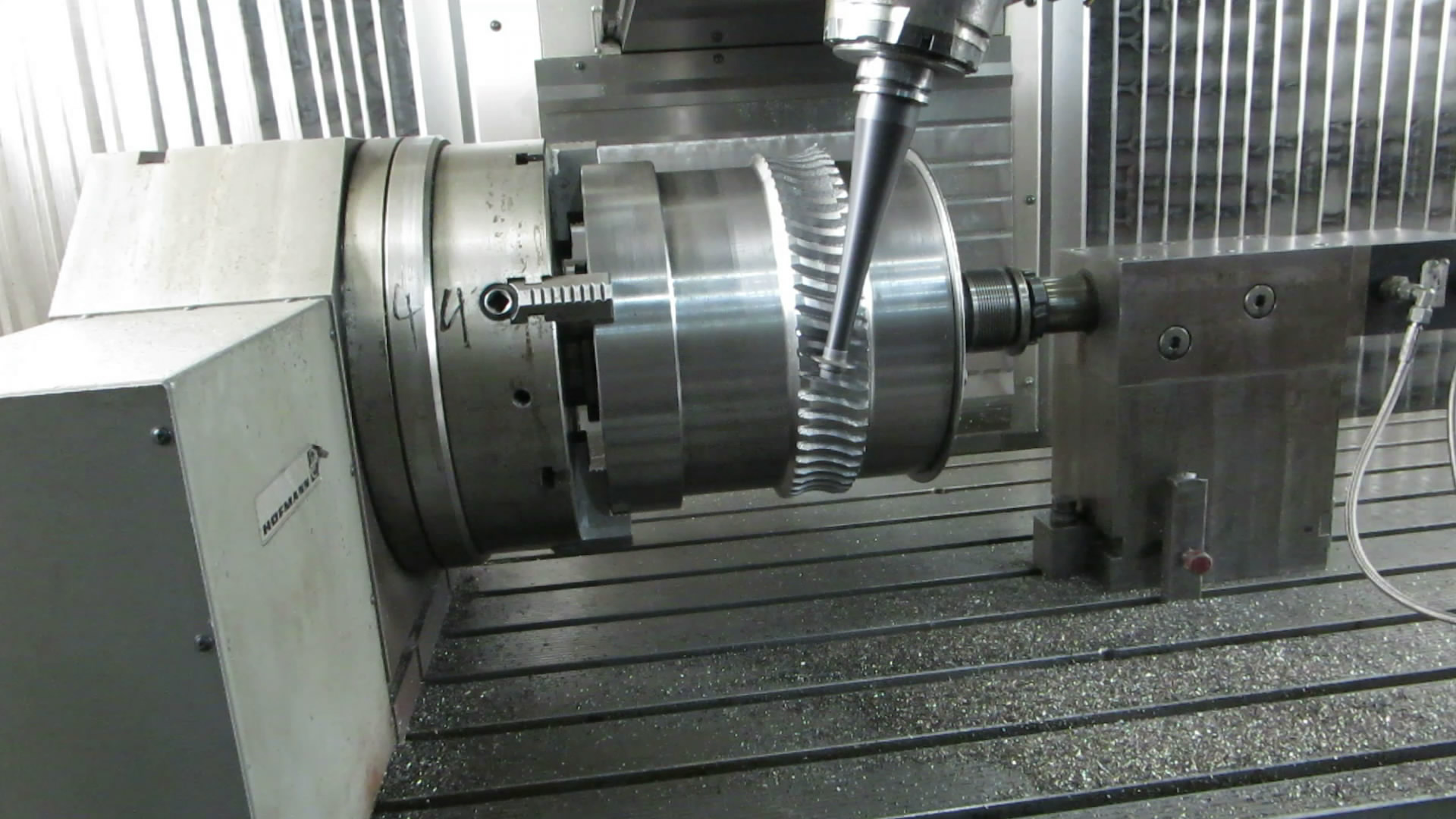

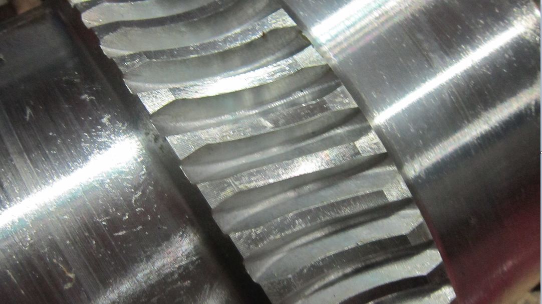

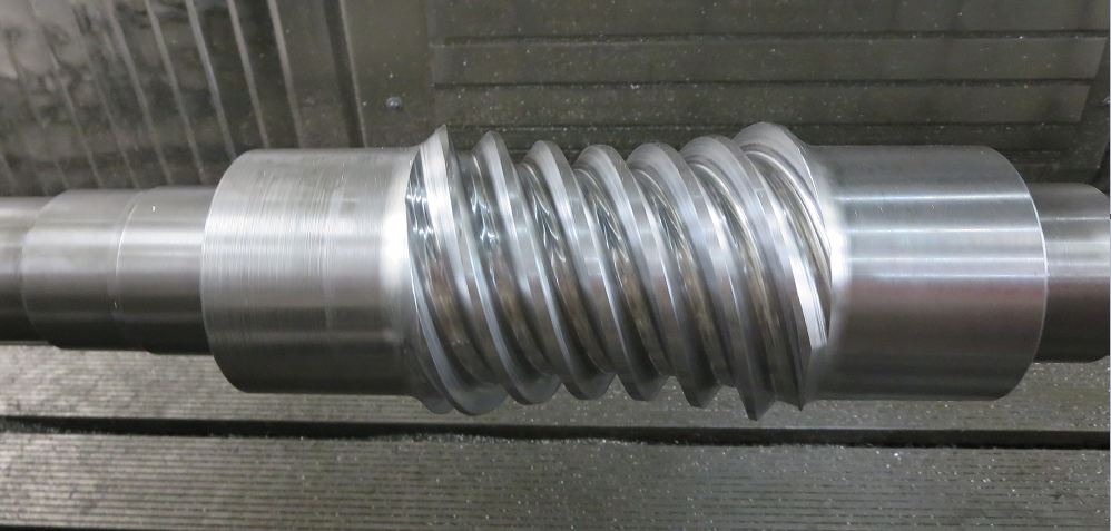

之前一帖子写了基于数控加工中心的双包络蜗轮加工过程,并附了VT仿真视频。但是少了实际加工过程和加工完成的产品,这次发几张图来补充。
双包络蜗轮的齿面
双包络蜗杆
双包络蜗轮的加工过程

好先进的机器。刀具轨迹是自己编程算的,还是通用CAM软件生成的?

把一对模型发上来看看才好,啮合的印痕在什么位置呢?

齿面和刀轨都是算出来的,接触区滑过全部齿面,传动精度轻松达到ISO3-4级。已用于上海某大型国企海上产品,现正和某机床企业合作,用于加工中心。
