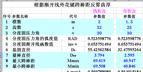

[软件] 渐开线外花键跨棒距的计算
发表于 2007-4-15 15:02 | 显示全部楼层 |阅读模式
感谢:wzy2k
渐开线外花键跨棒距的计算.xls
21 KB, 下载次数: 1015, 下载积分: 齿轮币 -2 枚
 楼主| 发表于 2007-4-15 15:06 | 显示全部楼层
撤销保护密码:67950
截图:

疑问
用这个公式计算(换量棒计算跨棒距)好像只有大值对,小值不对,且该大值应是实际的小值
