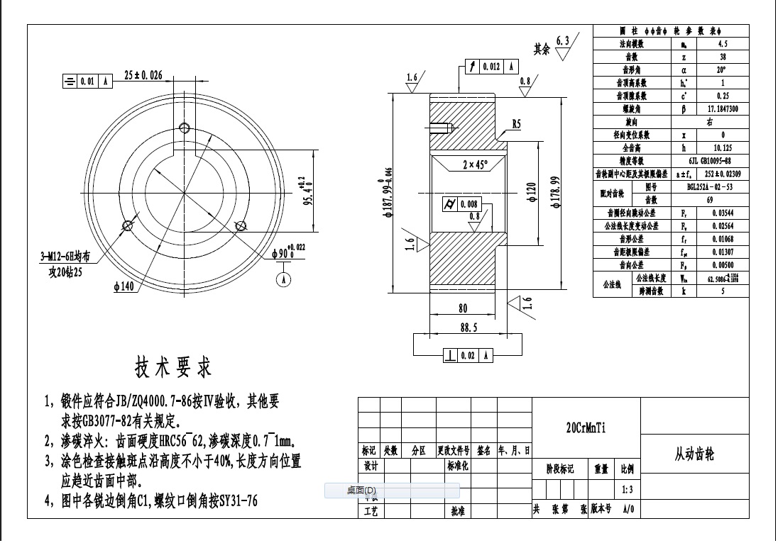

[讨论] 斜齿轮加工工艺,杨大侠看到联系我下哦
发表于 2014-11-26 13:15 | 显示全部楼层 |阅读模式

 楼主| 发表于 2014-11-26 13:18 | 显示全部楼层
来个好心人,帮我把图纸给贴出来,谢谢。有朋友加我下QQ:359234371

高科技哟,对称度0.01mm只有慢走丝线切割(内孔键槽一刀下),齿宽80mm而Fβ≤0.005达到DIN2级要求了,看来出图的又是一个"高人"

表示很难保证

没有看出这个齿轮有什么加要难点呀
发表于 2015-1-14 00:55 | 显示全部楼层
齿厚80的斜齿轮的齿向小于0.005,这得要什么样精度的设备才能保证????

齿厚是专业术语,指的分度圆上的轮齿厚度!该图中80的数字是指齿宽。——专业人士不要说外行的话!嘿嘿  发表于 2015-1-14 08:25

经查GB10095-88的齿向精度,齿宽在80的,精度为6级时,齿向的偏差为0.012mm。
而楼主中的图齿向精度0.005mm,则该齿轮达到了GB的精度2级,现在应该还没这种未来级齿轮吧?
