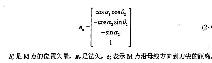

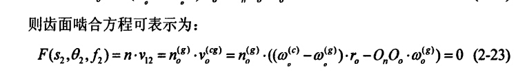

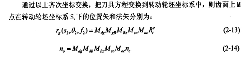

如图n(c)是砂轮切削面上任意一点M的法矢,n(o)齿面上M点在转动轮胚坐标系下的法矢,我想请教各位齿面啮合方程中的n(0)^g是什么?怎么表示?是用刀具坐标系到机床床身坐标系的齐次坐标变换M乘以n(c)吗?在线等。。。
