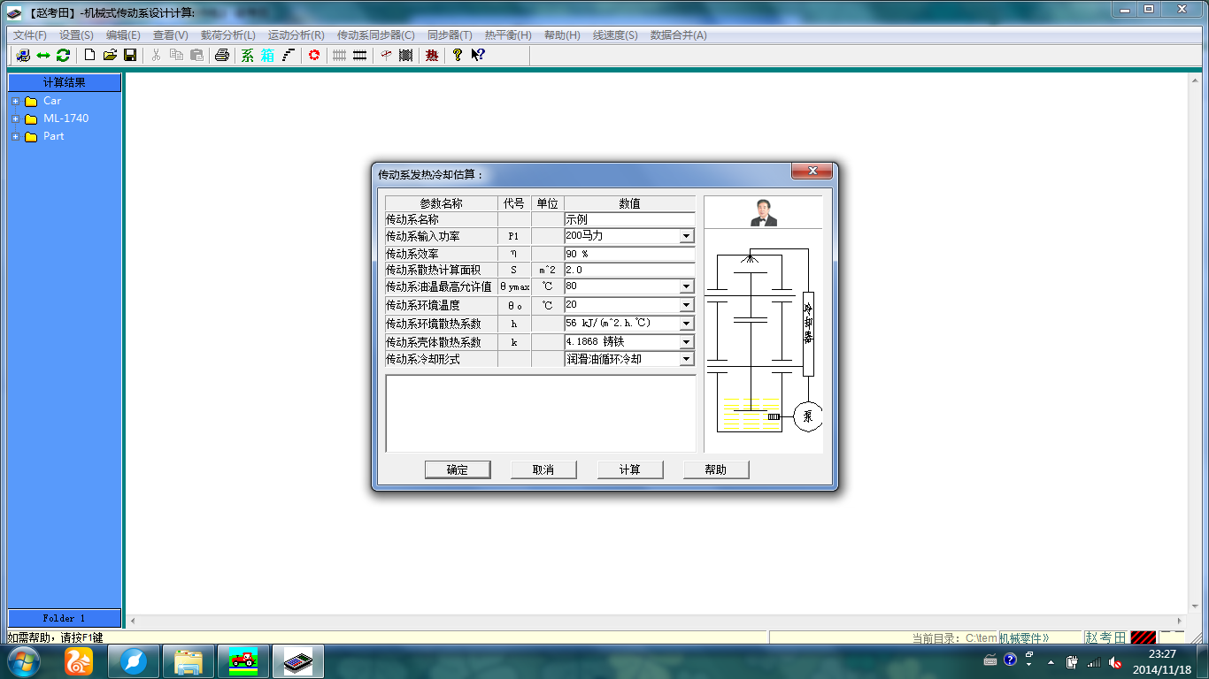

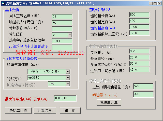

求职减速机热平衡计算方法,相关国标,机标 或DIN ANSI标准。有的帮忙分享下,谢谢!
发表于 2014-11-18 23:28 | 显示全部楼层
谢谢  发表于 2014-11-19 16:23
发表于 2015-3-13 21:48 | 显示全部楼层
GB/Z 22559.1
GB/Z 22559.2
按ISO/TR 14179转过来的
发表于 2015-7-22 13:51 | 显示全部楼层
2楼提供了计算软件,第一次见这个!
发表于 2015-7-22 13:52 | 显示全部楼层
二楼提供了软件计算,第一次见哦!
发表于 2015-10-16 01:39 | 显示全部楼层
赵考田 - 机械式传动系设计计算
是这个软件么,哪里有下载的?
发表于 2015-10-29 16:39 | 显示全部楼层
 楼主| 发表于 2015-11-19 11:38 | 显示全部楼层
你这软件有分享下吗?这软件只是计算一个大概值,比较精确的计算已经有相关标准,不过标准中,有些参数感觉有点问题。不过这软件的估算值,针对通用减速机的估算基本上够用了(关键在于相关参数的选择,如散热系数,散热面积的准确计算等)。
 楼主| 发表于 2015-11-19 11:40 | 显示全部楼层
hlmhaha 发表于 2015-3-13 21:48
GB/Z 22559.1
GB/Z 22559.2
按ISO/TR 14179转过来的
谢谢,相关标准已经下了。国标翻译过来的,有些参数值错了。
