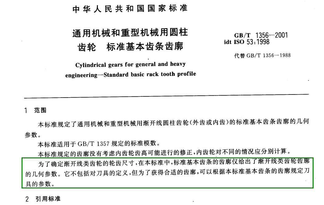

请教各位:GB/T 1356-2001中规定的标准齿条齿廓有什么作用,它和要加工的齿轮有什么关系,可不可以将标准齿条齿廓理解为刀具的齿廓,齿轮是用这种刀具加工出来的。

个人见解,这个标准主要是为了给出能确定齿轮大小的几项参数的几何意义,比如齿顶高haP,齿根高hfP, 基圆齿距P,齿厚sP,齿槽宽eP,顶隙cP等,这些参数(都带有字母P)的确定也大致确定了标准齿轮的大小和形状,也即让这些参数的定义有个出处。这在KISSSOFT软件中也是如此,加工齿轮的刀具齿廓跟此标准中还不太一样,这在标准中都有说明
发表于 2023-11-17 11:17 | 显示全部楼层
这是基本齿形
