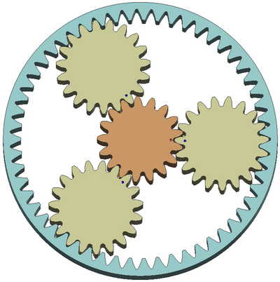

发表于 2014-11-8 15:45 | 显示全部楼层 |阅读模式
请高手指点,要求减速比1:75,要求输出转速55rpm,扭矩35Nm,齿圈外径不超高75mm

传动比在75左右的减速装置如果采用NGWN型的,效率不会很低,效果也很好,设计得当可以取消行星架,装配更方便,体积也比较小(100以内的传动比正是这类机构的优势)。用NGW型的行星机构,二级设计时,各级传动比都有点嫌大了太阳轮的强度要注意。

回复qdtruck先生:NGWN2型行星机构要想配成较理想的各轮变位系数比NGW型更为困难,这是影响这类机构广泛使用的主要原因,当传动比过大时,效率降低较为厉害,故推荐的传动比为100以内。结构简单,在同体积下可获得大传动比是其特点,故国内外仍有不少设计者在努力使用这类机构。可以省略行星架是最大亮点,三级共三个行星架在NGW型中就是最大的困难,精度不高噪音高几乎是通病。

从高质量的三级NGW机构达到75的传动比与高质量的NGWN2型机构同样是75的传动比,三个行星架加上九个满滚子轴承,加上九个行星轮的精磨内孔,估计后者的成本会有明显的下降。
