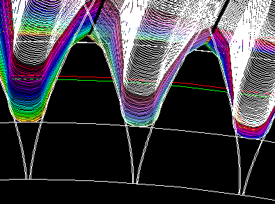

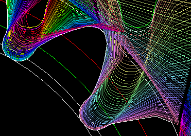

我用Autocad模拟后的结果如下:
pinion
pinion
小齿轮:起始点:77.33 终止点:91.52
gear
gear
大齿轮: 起始点:440.45 终止点:454.11

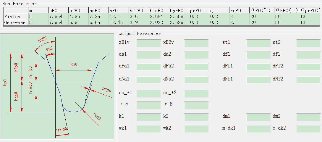

刀具参数如下:
我的模拟是否正确,目前我还没找到计算这些点的解析方法。
请不吝赐教,thanks in advance。
发表于 2014-11-6 20:57 | 显示全部楼层
你这个表格是什么软件呢,cad需要什么插件吗
 楼主| 发表于 2014-11-6 21:20 | 显示全部楼层

发表于 2014-11-12 14:20 | 显示全部楼层
leozhang 发表于 2014-11-6 21:20
这是我自己编的软件,O(∩_∩)O~
是否可以分享呢?谢谢了!
 楼主| 发表于 2014-11-16 15:45 | 显示全部楼层
春哥li 发表于 2014-11-12 14:20
是否可以分享呢?谢谢了!
还在验证阶段,不能保证计算结果的正确性
发表于 2015-3-17 21:47 | 显示全部楼层
leozhang 发表于 2014-11-16 15:45
还在验证阶段,不能保证计算结果的正确性
话说,你这五彩缤纷的怎么弄的?
