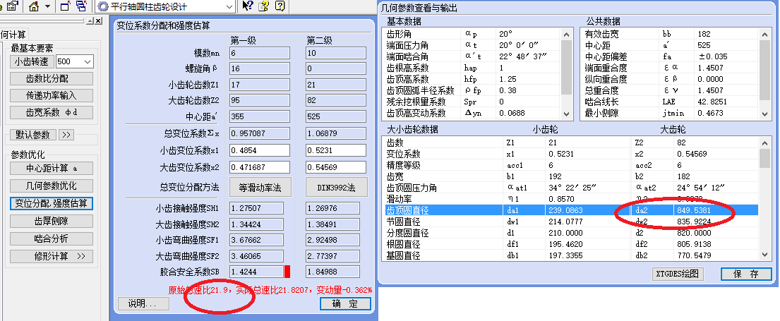

发表于 2016-1-23 15:45 | 显示全部楼层
按照数比21.9 与 第二级从动齿轮的直径大约有850mm左右 的约束条件
估算的结果是下图 。
是名称和符号不对应。。。  发表于 2017-1-13 17:17
牛爷,几何参数齿根高1,齿顶高1.25?  发表于 2017-1-13 17:15
发表于 2016-1-24 13:08 | 显示全部楼层
  5.24 X 4.178
没有靠标准圆整
