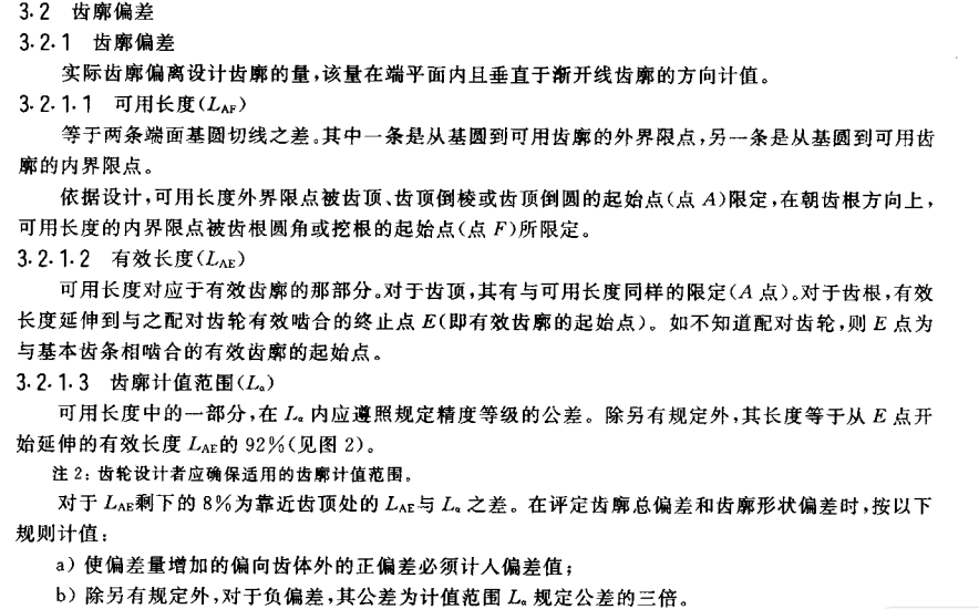

发表于 2012-11-29 22:01 | 显示全部楼层
看看这个就明白了
