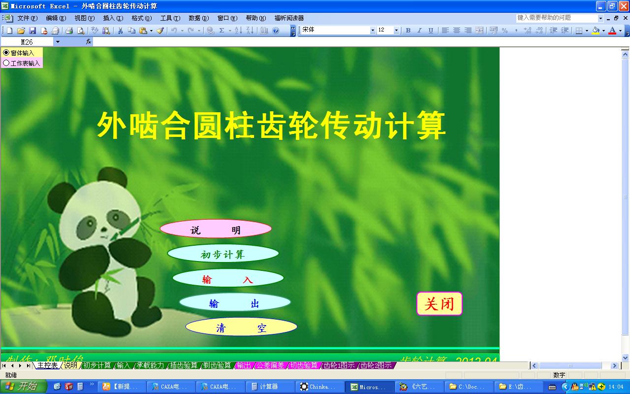

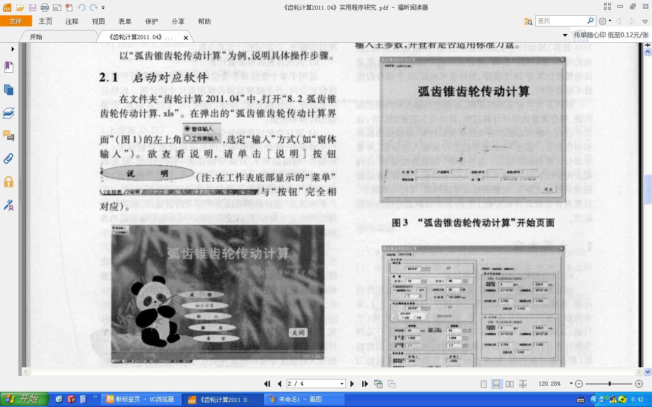

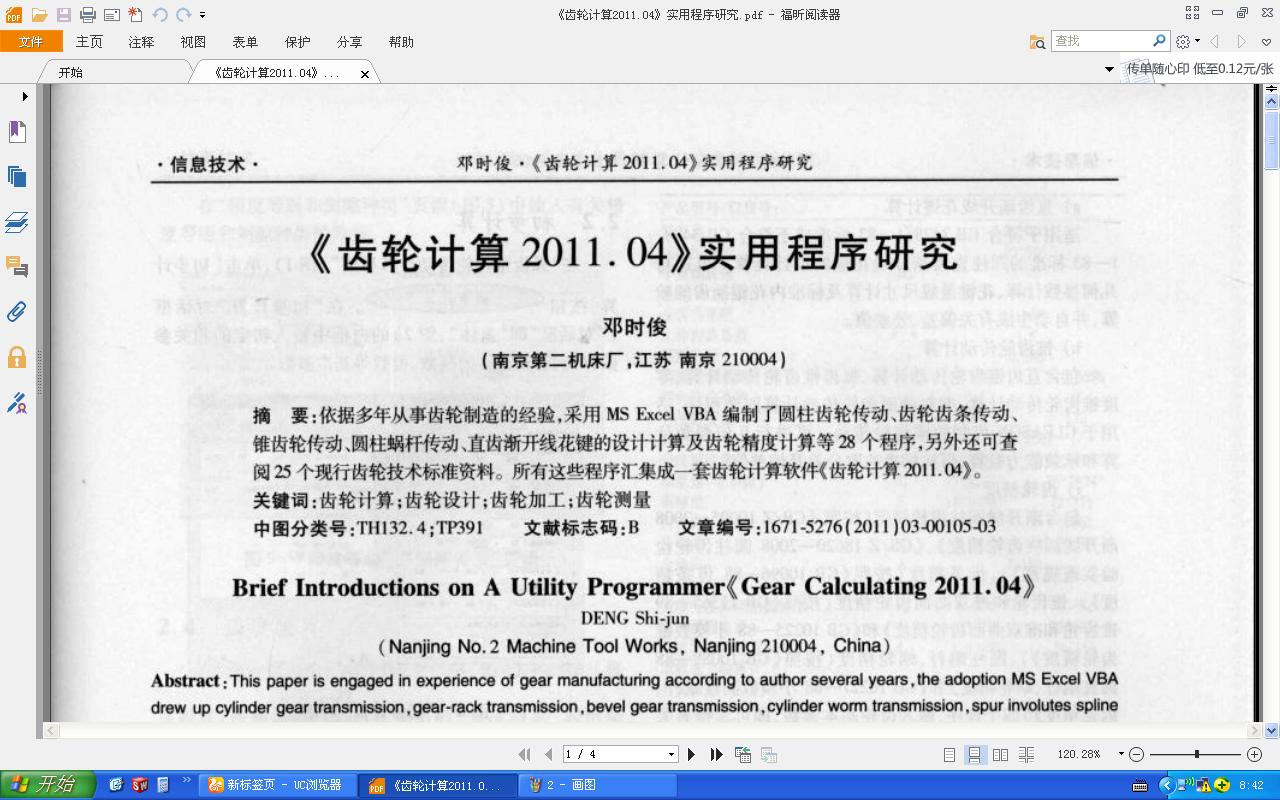

邓时俊老先生各种齿轮计算软件集锦重发———实用——精准——公开——免费
发表于 2014-10-31 14:10 | 显示全部楼层 |阅读模式
https://www.gearbbs.com/forum.ph ... id=26644&page=1
以上是坛子里的朋友“JCMT”发的,感谢这位朋友;链接再发次,造福大家。
  坛子里各种excel表格太多了,邓老先生的作品会让你 “耳目一新,谁用谁知道”    软件品种很多,相信用的最多的是    “圆柱齿轮计算”。
更多、更新版本可搜索“邓时俊”从其他网站搜集下载。
让那些收费的小软件销声匿迹吧。
