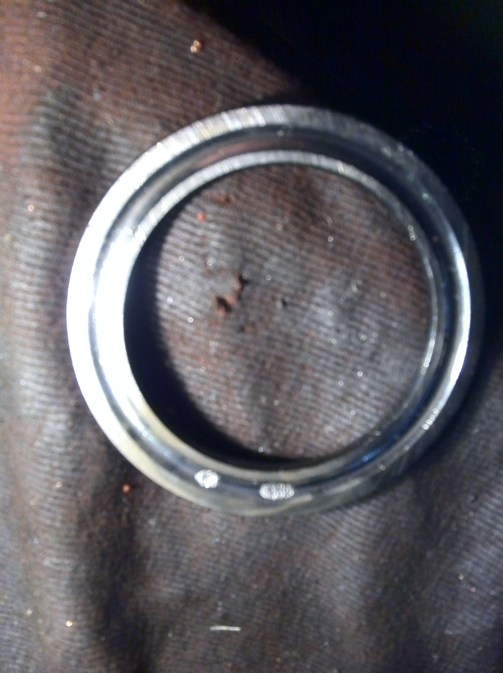

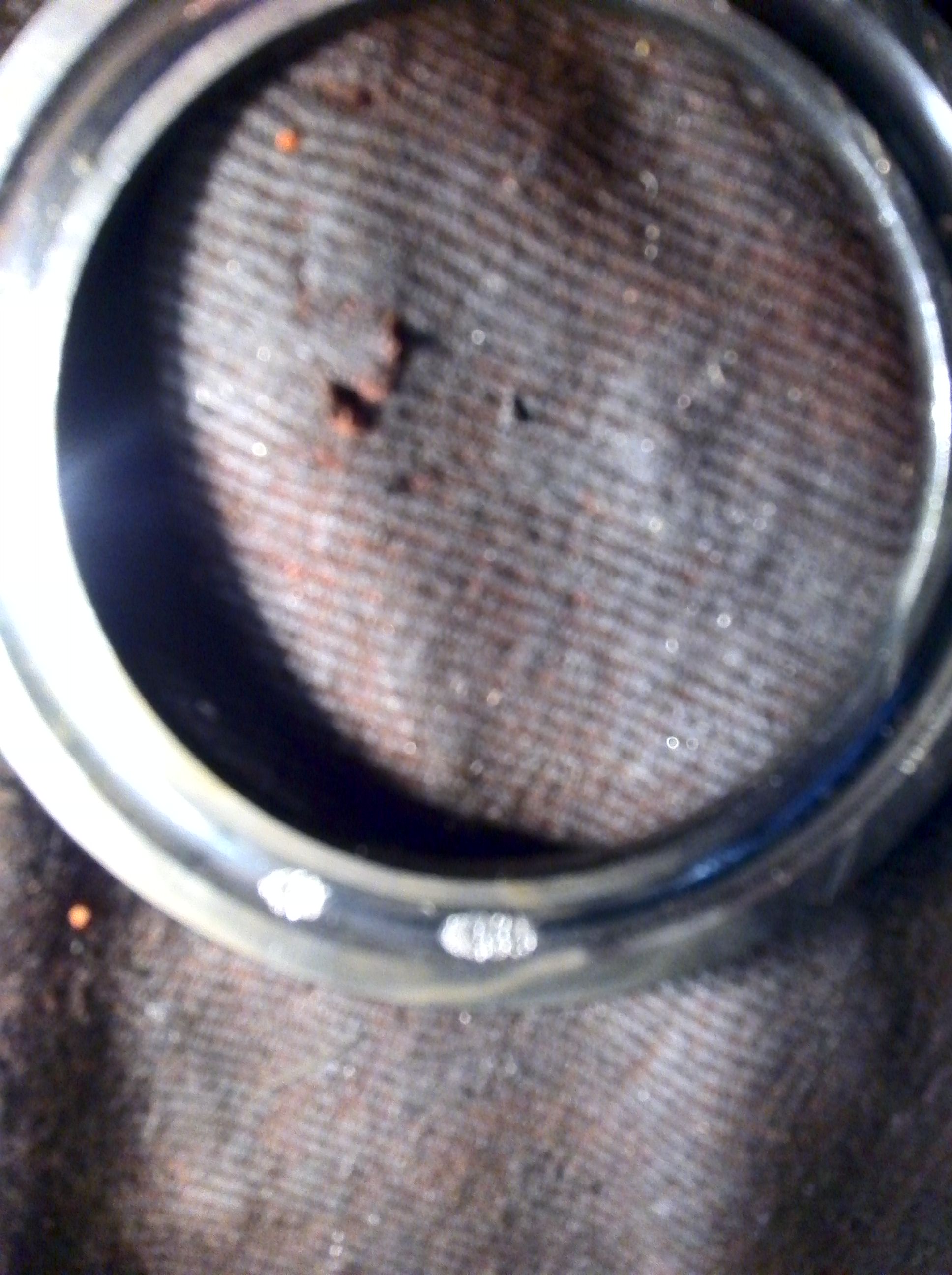

楼主,可以发上来损坏的推力轴承图片吗?作为以后工作的借鉴。先谢谢了。
 楼主| 发表于 2014-11-4 20:48 | 显示全部楼层
受损的平面轴承
发表于 2014-11-4 22:06 | 显示全部楼层
轴承失坏了,机床在满负荷切屑时,找一把长一点木柄改刀放在轴承部位,耳朵帖在改刀的木柄上一般是可以听得出来的,正常的轴承发出的是均匀的沙沙声,失效的平面或圆锥滚子轴承在转动时会出咔咔声。
