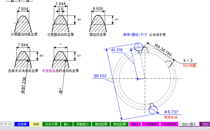

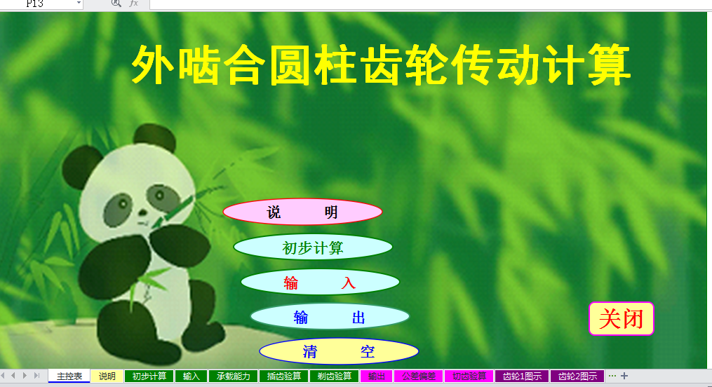

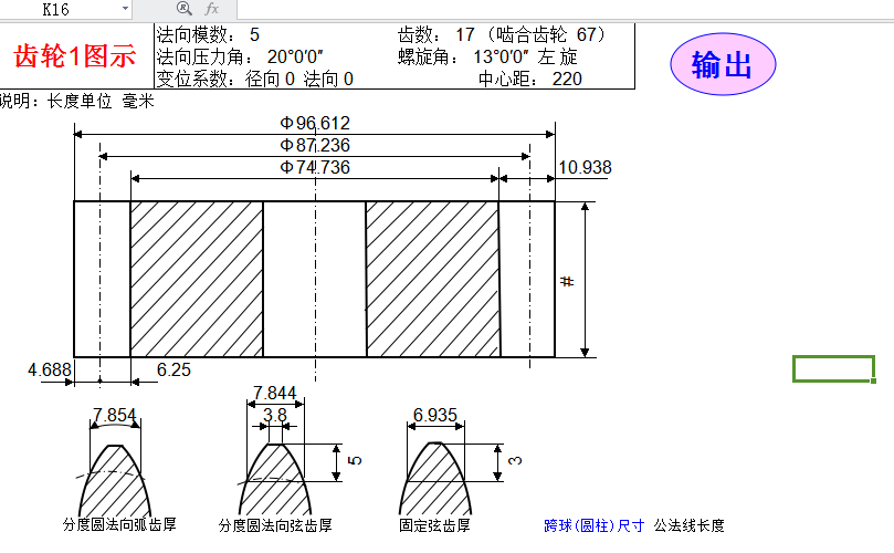

虽然是excel编的,但却是软件的感觉。内容详尽,值得参考。变位系数按照等滑动率来分配,公差、精度很是详尽。见截图及表格

这个表格可以画图,把齿厚什么的以图形表示,很直观。但使用时需要把安全级别设置成最低的,不然里面的宏程序不能运行。

邓时俊老先生编辑了很多  传动计算方面的资料,都共享在网络上。之前坛子里有朋友发过,当时下了后感觉内容很乱,就删除了。此次见到图形界面后感觉不错
