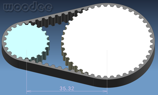

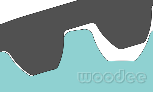

超级扭矩同步带轮(Supper Torque Timing Pulley)——也就是常见的S2M、S3M和S5M,其标准齿形可以得知的:
但“齿形随齿数有轻微的修正”,这个修正量和形状,俺不得而知。
请教同步皮带厂家的技术人员,能否给出比较详尽而准确的答案?这对保证高速同步带传动产品在噪音方面的良品率,从而与皮带供应厂相互间的合作非常重要。
先谢了!

国外技术保密太紧,得到资料有限。
资料稍多,就可以推导出来。

带轮不复杂,但许多工厂工程师往往用错。做个参数模型,用起来方便,且不会错。
