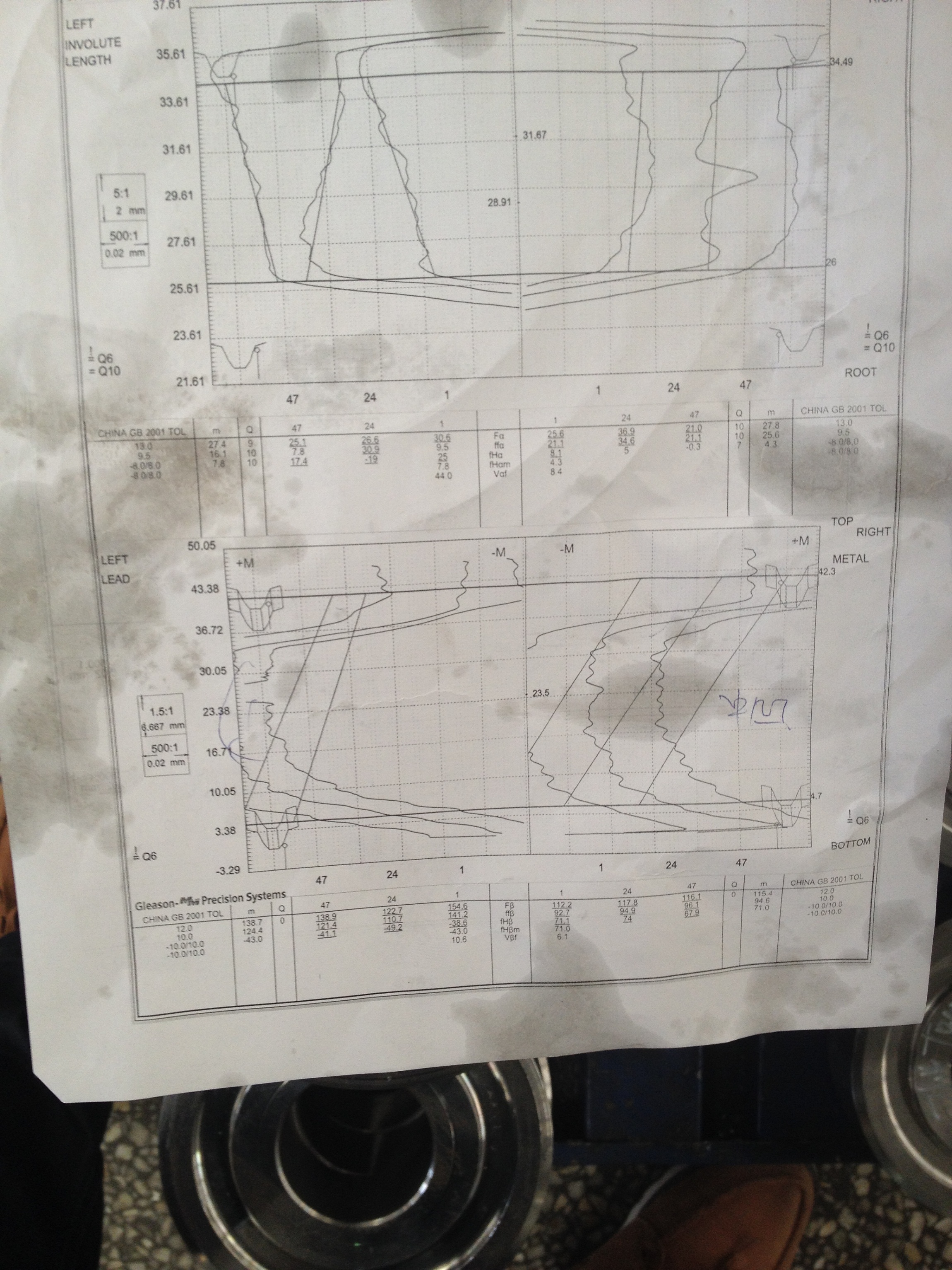

请问下面齿向报告图是什么原因造成的,这是重庆高速滚齿机加工的

轴还是齿轮?轴检查中心孔有无损伤,夹具跳动。齿轮检测孔与芯轴配合,端面跳动
发表于 2014-10-18 09:26 | 显示全部楼层
看你这齿向曲线,切入和切出还好,主要是中间一段,左右齿面朝向一致,且三个齿规律一样。
原因我估计是滚刀没安装牢固,刚切入时,切削力小,齿向正常,切到齿宽中间部分,切削力急速增加,
滚刀轴向松动,切出时,切削力又变小,滚刀又回到原来的位置。
个人意见,仅供参考。
发表于 2014-10-18 11:30 | 显示全部楼层
这个问题对滚齿有点技术的人都不是什么大问题!!很简单的,刀具对中没有!!
发表于 2014-10-18 14:51 | 显示全部楼层
刀具的问题。
