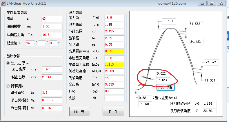

[软件] 剃齿刀修磨程序
 楼主| 发表于 2014-10-15 14:35 | 显示全部楼层
不是三句两句能说清楚的,滚刀想通了就明白了……
 楼主| 发表于 2014-10-18 21:24 | 显示全部楼层
重新发放
LM-Shaving Cutter.rar
98.38 KB, 下载次数: 72, 下载积分: 齿轮币 -2 枚

其实超越量也就是一个安全系数,翻回身在去磨剃齿刀的话, 我第一件事情就是要把滚刀图纸抓到手里:
1、滚齿的实际渐开线起始点和产品图纸要求肯定是不一样的;
2、剃刀图纸上的齿轮渐开线起始点是产品图要求;
3、剃刀计算重磨参数时按照产品图纸的要求计算;
4、剃齿过程是剃刀和实际零件(也就是滚刀加工出的实际齿形)
从严格意义上说是由误区的,3&4是矛盾所在;
如果精确计算的话,我还是决定直接用滚齿的实际沉位置作为精点(如果此直径小于基圆,则选用基圆尺寸),不考虑超越量……
