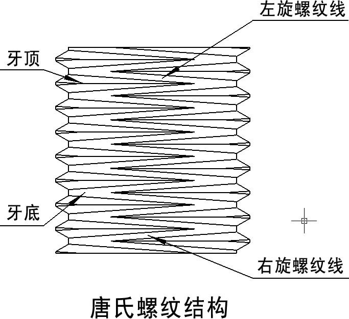

前不久听说并亲眼看到了一种防松螺纹,称为唐氏螺纹,惊奇之余,也在网上查了很多相关资料,觉得很好,因此拿来与大家分享。 该螺纹系我国唐宗才先生发明(我为此感到骄傲),以下是它的相关介绍:

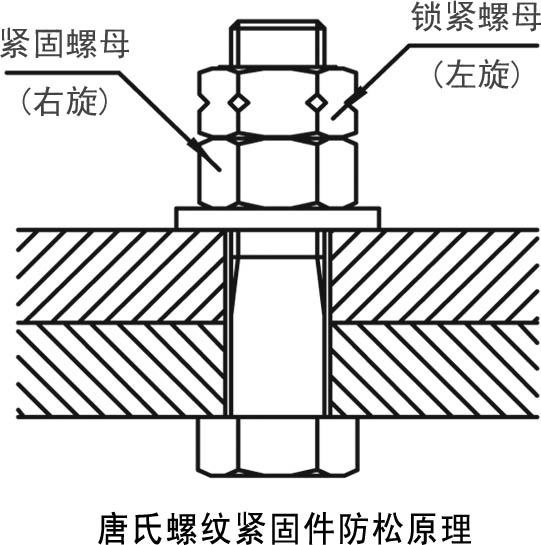

唐氏螺纹是由左旋和右旋两种螺旋线复合在同一段螺纹段上。唐氏螺纹既有左旋螺纹的特点又有右旋螺纹的特点,它既可以和左旋螺纹配合又可以和右旋螺纹配合。 唐氏螺纹利用螺纹自身特点解决防松问题。在联接时,须使用两只不同旋向的螺母:工件支撑面上的螺母成为紧固螺母,非支撑面上的螺母成为锁紧螺母,紧固螺母和锁紧螺母是两种不同旋向的螺母,使用时先将紧固螺母预紧,然后再将锁紧螺母预紧。在振动冲击的情况下,紧固螺母存在松动的趋势,但是,由于紧固螺母的松退方向是锁紧螺母的拧紧方向,锁紧螺母的拧紧恰恰阻止了紧固螺母的松退,导致紧固螺母无法松脱。

怀疑唐氏螺纹的防松原理是一种新的防松方法。
本人愚见:唐氏螺纹也和双螺纹防松是同样的道理。而且在螺纹上采用左右旋向,减薄了螺旋体的结构,降低了螺纹的连接强度。
希望楼主能仔细介绍唐氏螺纹的螺纹情况和防松原理。

发表于 2010-9-12 11:32 | 显示全部楼层
需要螺纹的图。
发表于 2010-9-12 16:32 | 显示全部楼层
楼主能否提供详细的CAD图,让我们搞机械的一看便知。
 楼主| 发表于 2010-9-15 09:15 | 显示全部楼层
唐氏螺纹结构图

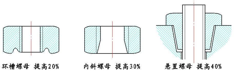

 楼主| 发表于 2010-9-15 09:22 | 显示全部楼层
    实际上,螺纹的防松原理大家能认可,关键是对强度的担心。我们一般想象受力面积减小了,强度一定也会减小。唐氏螺纹的受力面积减小了,强度肯定会很差,事实不是这样的。
    螺纹强度和受力面积没有直接的关系,这是因为各螺纹段之间的受力不均所导致的。螺栓紧固后,螺栓受拉,而螺母受压,螺栓与螺母的受力变形无法达到一致,导致各螺纹段的受力非常不均。螺纹的第一圈受力为33.1%,第二圈受力为22.5%,最后一圈受力为17%。因此,螺纹强度不是受力面积的问题,而是受力结构的问题。
    螺纹的强度和螺纹受力结构有关。例如,环槽螺纹,受力面积不变,强度增加20%;内斜螺纹,受力面积减小,强度增加30%;悬置螺母,受力面积增加,强度增加40%
    环槽螺母强度增加的原因是因为其下部螺母结构变软,前几圈螺纹易于变形;内斜螺母强度增加的原因是下部螺纹受力面积减小,前几圈螺纹易于变形;悬置螺母强度增加的原因是改变了受力点,前几圈螺纹由受压变成受拉,与螺栓变形一致。
    唐氏螺纹受力面积小,螺纹易于变形,各螺纹段受力较普通螺纹均匀,强度不象我们想向的那小。唐氏螺纹的强度可达普通螺纹强度的90%以上。
