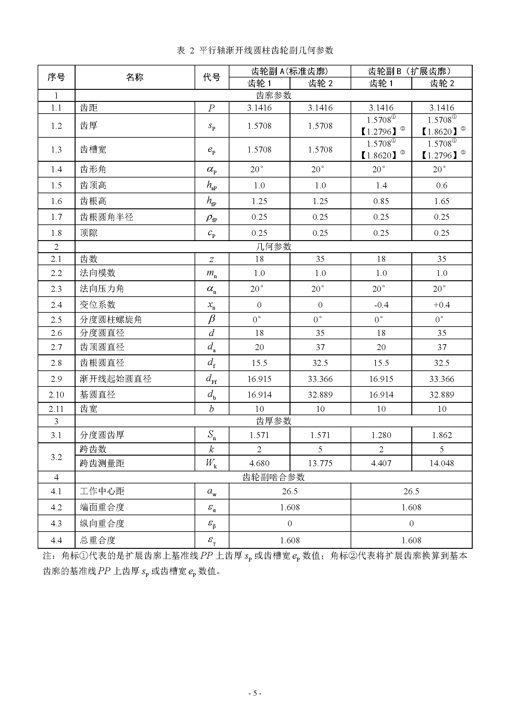

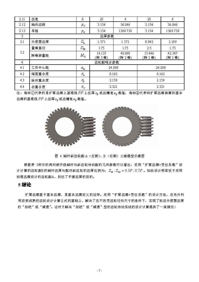

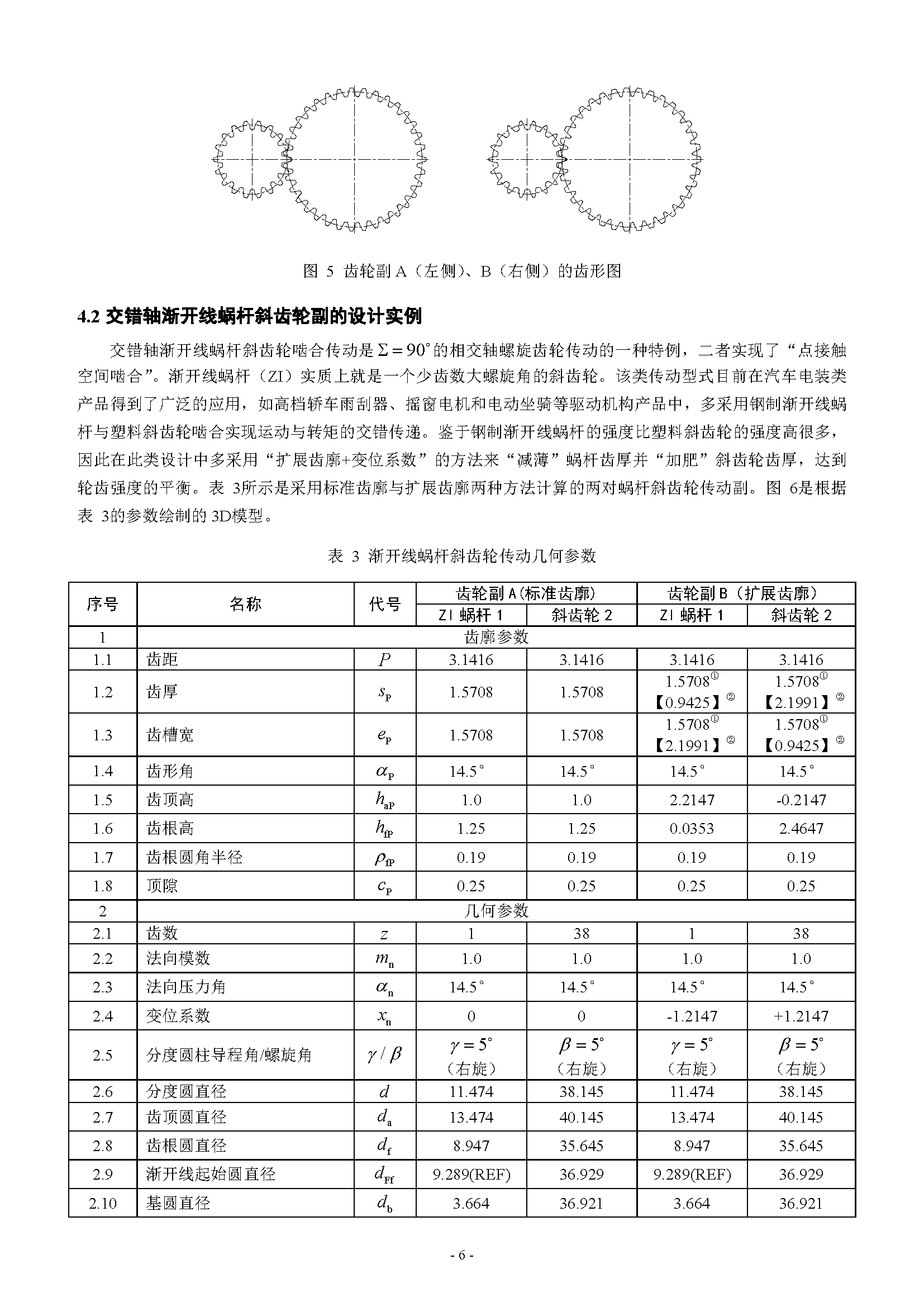

发表于 2014-10-14 08:46 | 显示全部楼层
不管是交错轴还是平行轴的齿轮设计,都是可以采用扩展齿廓的方法或思想来处理齿厚分配问题。
我在论文《扩展齿廓的定义及其应用》中都给出了具体的实例。
现在将论文中的应用实例贴出来,供您参考!
