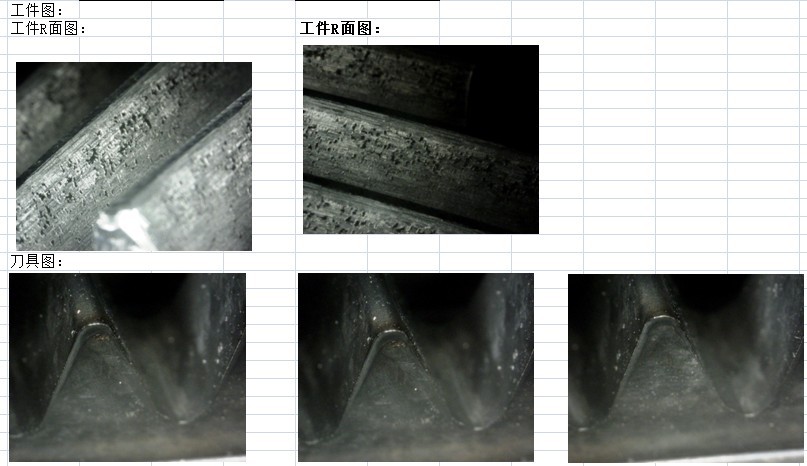

我们的刀具加工时候,工件的R面会出现粗超度不良,每次涂层之后,没加工到500台。工件的R 面就会出现很严重的粗超度不良。

刀钝了,继续加工,工件表面被划伤。减小加工数量,或是更换涂层,应该可以改善。

刀具、齿轮、切削条件都报出来

看刀具烧伤严重啊!到底是工件材料问题、机台加工速度问题,还是机台冷却问题,要看实际情况分析。

滚刀顿的厉害,勤修磨,加个涂层,能切得多点,看刀像是普通高工钢材料的,涂个A吧

换做AT涂层试试

刀具需要修磨了
