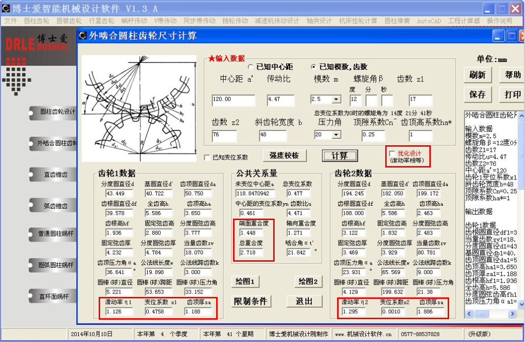

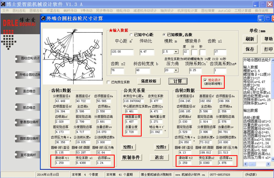

大家好,最近换工作了,刚进公司用这个软件,里面有一个优化设计,点击之后大部分参数都变掉了,如下图:
我是个齿轮设计新手,请教大侠两组参数对于产品有什么不同?
发表于 2014-10-11 09:04 | 显示全部楼层
这个软件的齿轮优化功能也太差点了吧!就一个等滑动率变位系数分配而已!
术语也不专业,估计是外行人搞的!

发表于 2014-10-13 15:02 | 显示全部楼层
滑动率需要考虑吗,滑动率不一致影响磨损, 还会不会影响噪音的增加。 求教
发表于 2014-10-13 15:04 | 显示全部楼层
滑动率 一致不一致 有什么影响 求教

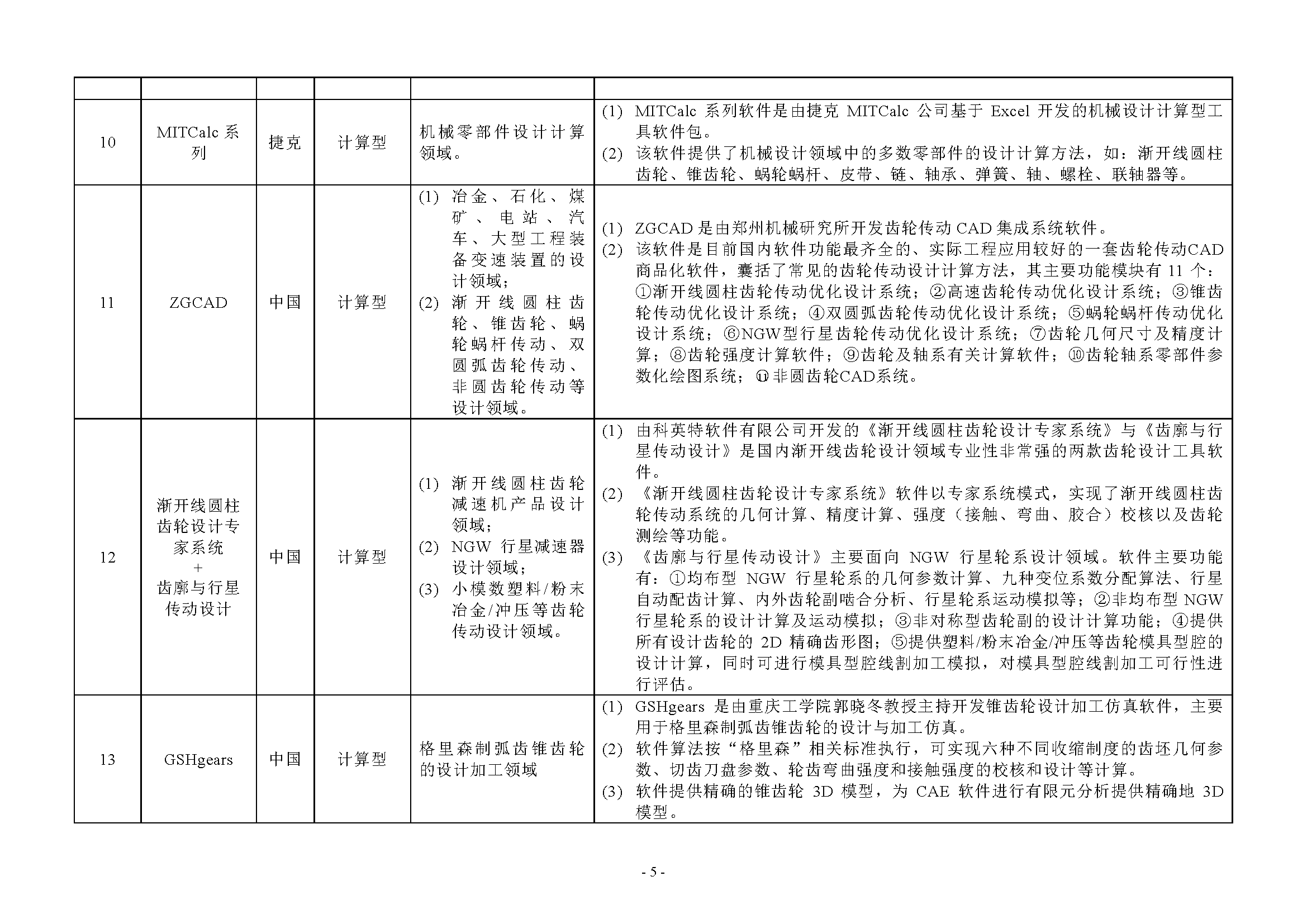

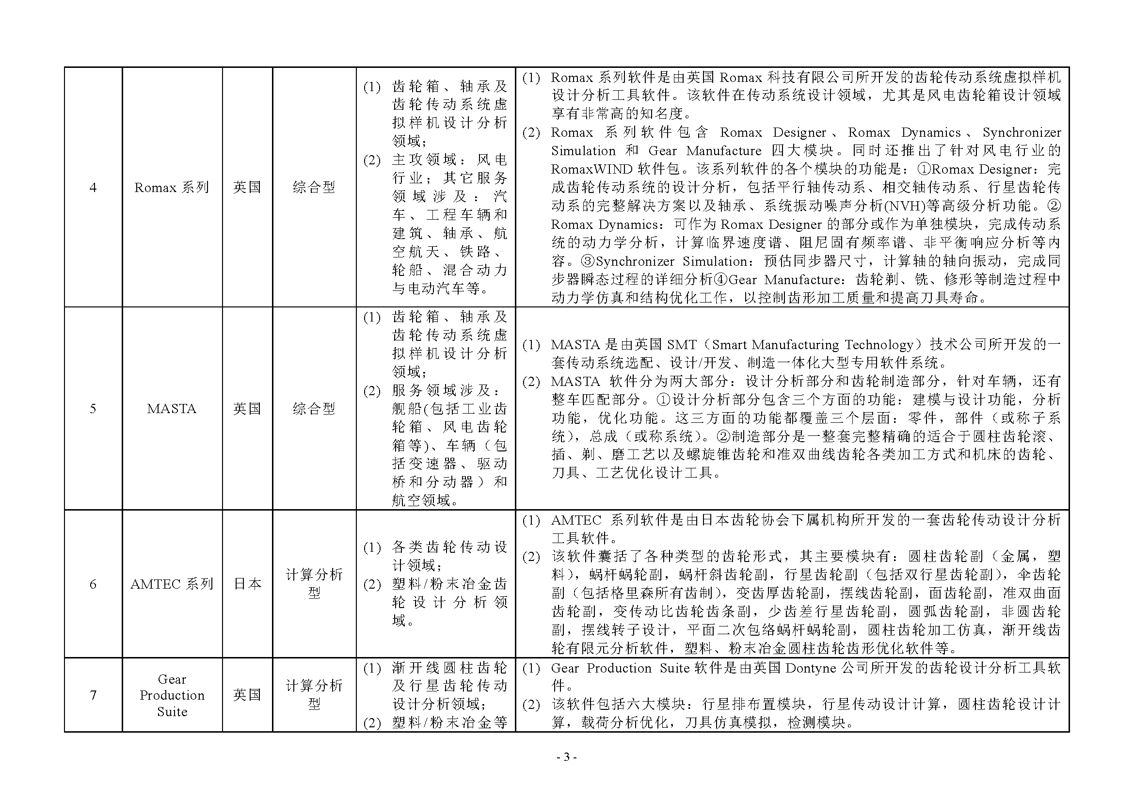

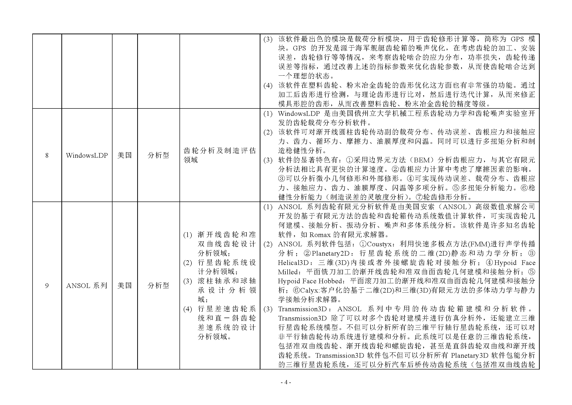

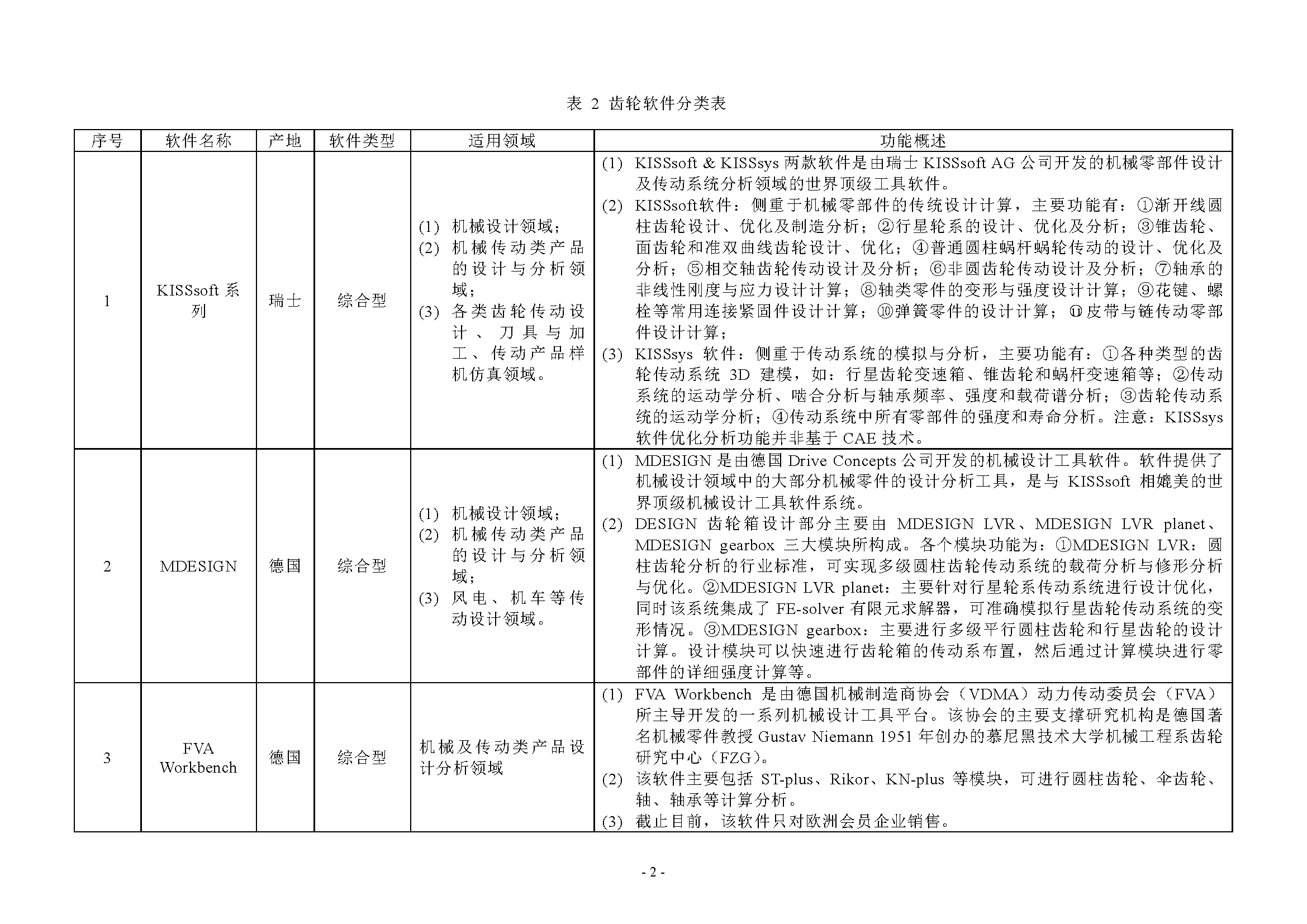

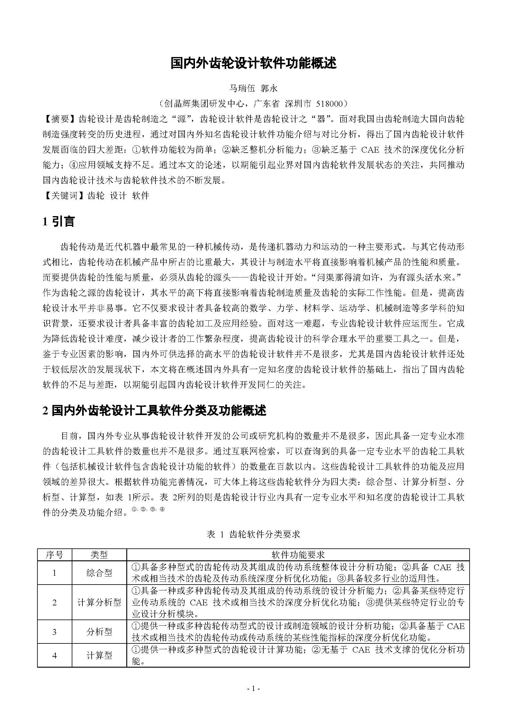

发表于 2014-10-14 08:32 | 显示全部楼层
我将以前写的一篇文章发出来,供大家参考了!
国内外齿轮设计软件功能概述S2.pdf (181.11 KB, 下载次数: 18)
