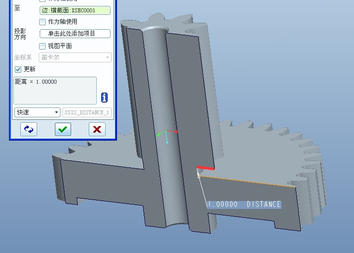

0.3-0.4M模数的双联齿,为保证同心度等,要求大小齿一体化加工,有约1MM左右的退刀槽(可再加大少少)。可以做得了吗?

楼主,你这齿轮三维图使用什么软件画的
