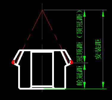

求教螺旋伞齿轮顶冠距和轮冠距的关系?

图画出来才能让人知道你要的是什么?

应该是冠顶距和轮冠距的关系吧?如果是,冠顶距十轮冠距=安装距。
 楼主| 发表于 2014-11-12 16:17 | 显示全部楼层
冠顶距是面锥顶点到面锥和背锥交点的距离。
轮冠距是面锥和背锥交点到齿轮安装面的距离。
发表于 2014-11-16 22:39 | 显示全部楼层
冠顶距是节锥顶点到面锥背锥交点的距离,而不是面锥顶点!
面锥,在等隙设计中不与节锥点重合。  发表于 2014-11-18 15:09
发表于 2014-11-18 15:15 | 显示全部楼层
轴同平面的锥齿轮副,有一个冠轮同时可与这二个锥齿轮啮合,相当于刀具,他的顶点也是与二个锥齿轮的节圆顶点重合的,这个顶点到各齿轮的面锥与背锥的交点的矢量投影就是冠顶距。在设计时考虑到安装,而以这个参数加上结构上设计的参数的和,就是安装距了,故在齿轮设计时,如果需要较大或者较小的安装距,可调整的是从面锥与背锥顶点到安装面的矢量距离,冠顶距离是不可改变的。

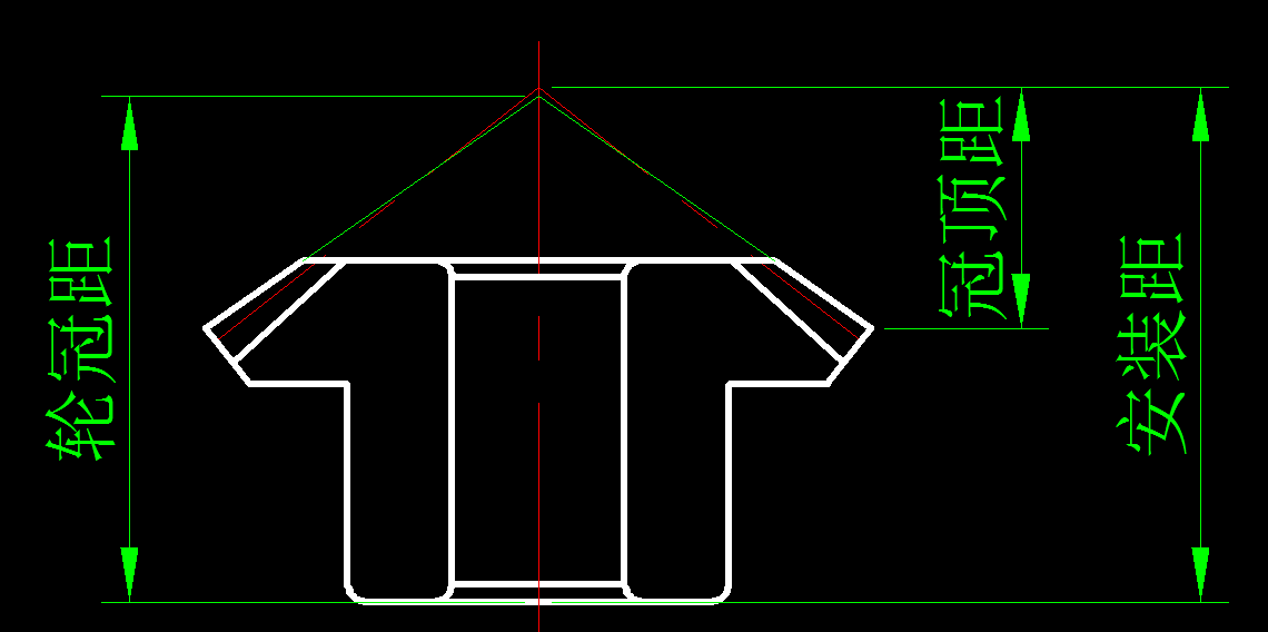

 楼主| 发表于 2014-11-25 12:33 | 显示全部楼层
明白,谢谢了
发表于 2014-11-26 09:12 | 显示全部楼层
其时你是不明白.冠顶距是固定,它是根据公式算出来的.而轮冠距是根据箱体的大小来定的.我这样讲不知你是否真的理解.
 楼主| 发表于 2014-11-27 08:09 | 显示全部楼层
您看这样理解对吗?
 楼主| 发表于 2014-11-27 13:34 | 显示全部楼层
woxihuan 发表于 2014-11-26 09:12
其时你是不明白.冠顶距是固定,它是根据公式算出来的.而轮冠距是根据箱体的大小来定的.我这样讲不知你是否真 ...
应该是这个
