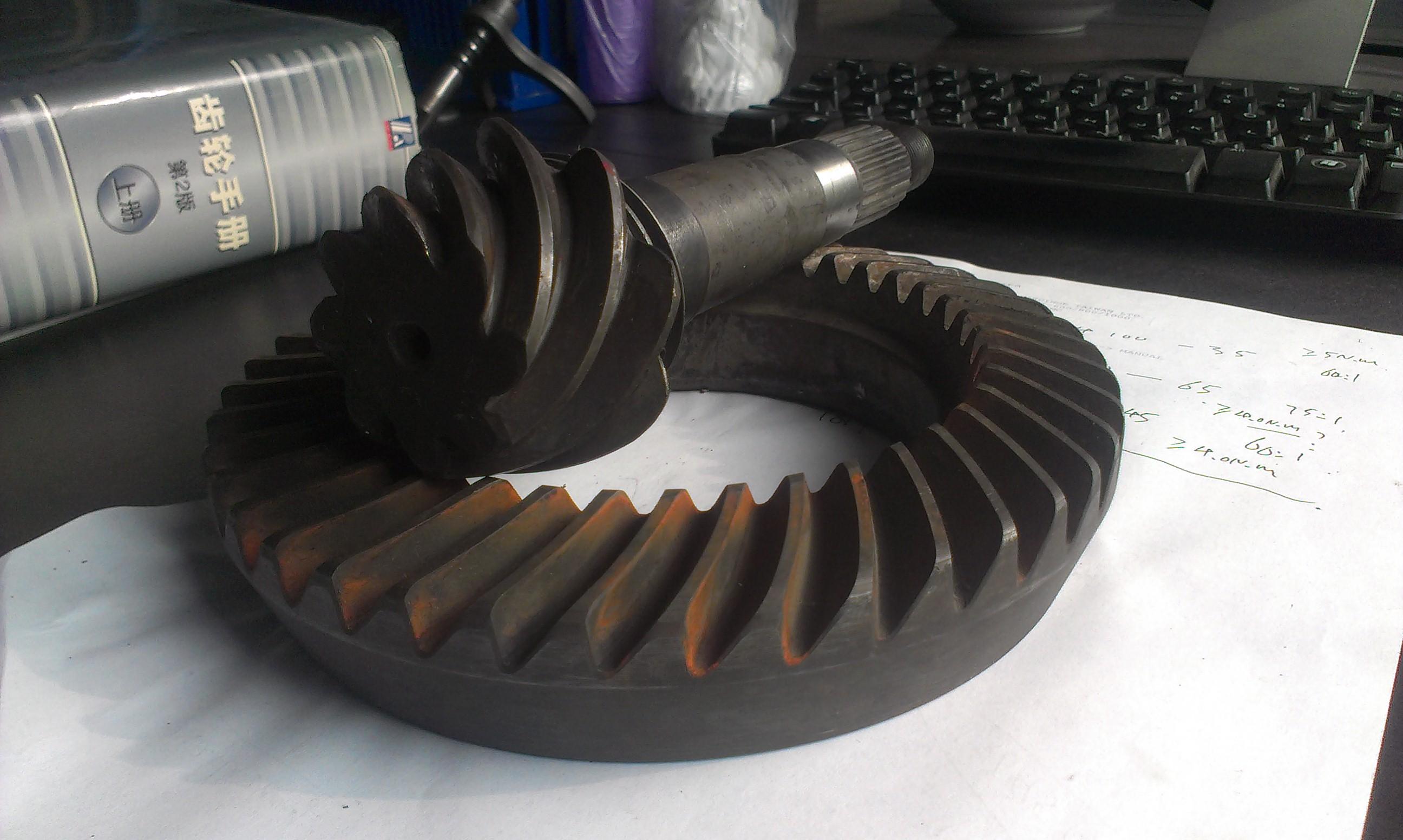

各位前辈,那位有6:41的后桥盆角齿图纸资料,截图参数均可(载重2吨左右的车用),传一份给我,不胜感激。邮箱:76421779@qq.com

从小轮看,估计是双曲面齿轮副。安装时有偏心距的,故小轮的齿数可以较少,而相对直径是比较大的。

有。您的图纸显示该齿轮是准双曲面齿轮,且是研齿件!
发表于 2014-12-16 19:47 | 显示全部楼层
北汽121系列的

看产品像是四川建安做的

6/41(准双曲面齿轮,是偏置距离)是北汽121系列减速器壳里面的主被动齿轮,我可以代为设计加工这种齿轮,同时可以设计加工各种螺旋锥齿轮
