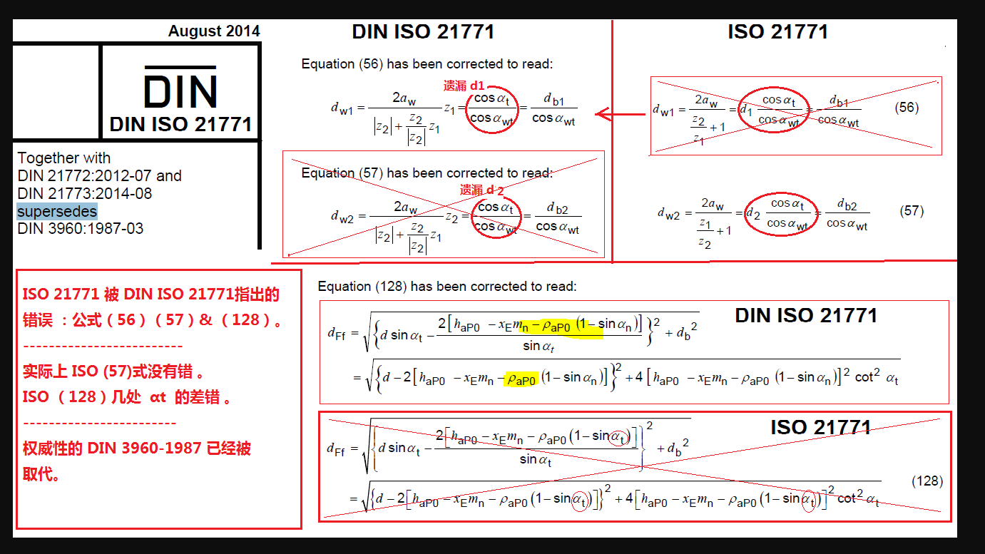

楼主: mrmrw
【资讯】DIN ISO 21771:2014发布了
发表于 2020-2-21 20:50 | 显示全部楼层
最新齿轮强度计算标准是哪个呢

请问公式中ρap0这一项代表什么意思?整个文本中找不到ρap0的注释,谢谢!
发表于 2021-5-7 11:35 | 显示全部楼层
看ISO21771图36,没有注释,但是图上很清楚
