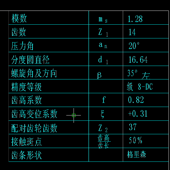

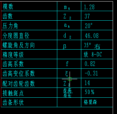

哪位给我算算齿轮中心距离
发表于 2014-9-27 16:22 | 显示全部楼层 |阅读模式
发表于 2014-9-28 11:22 | 显示全部楼层
39.846
高度变位斜齿圆柱齿轮副。

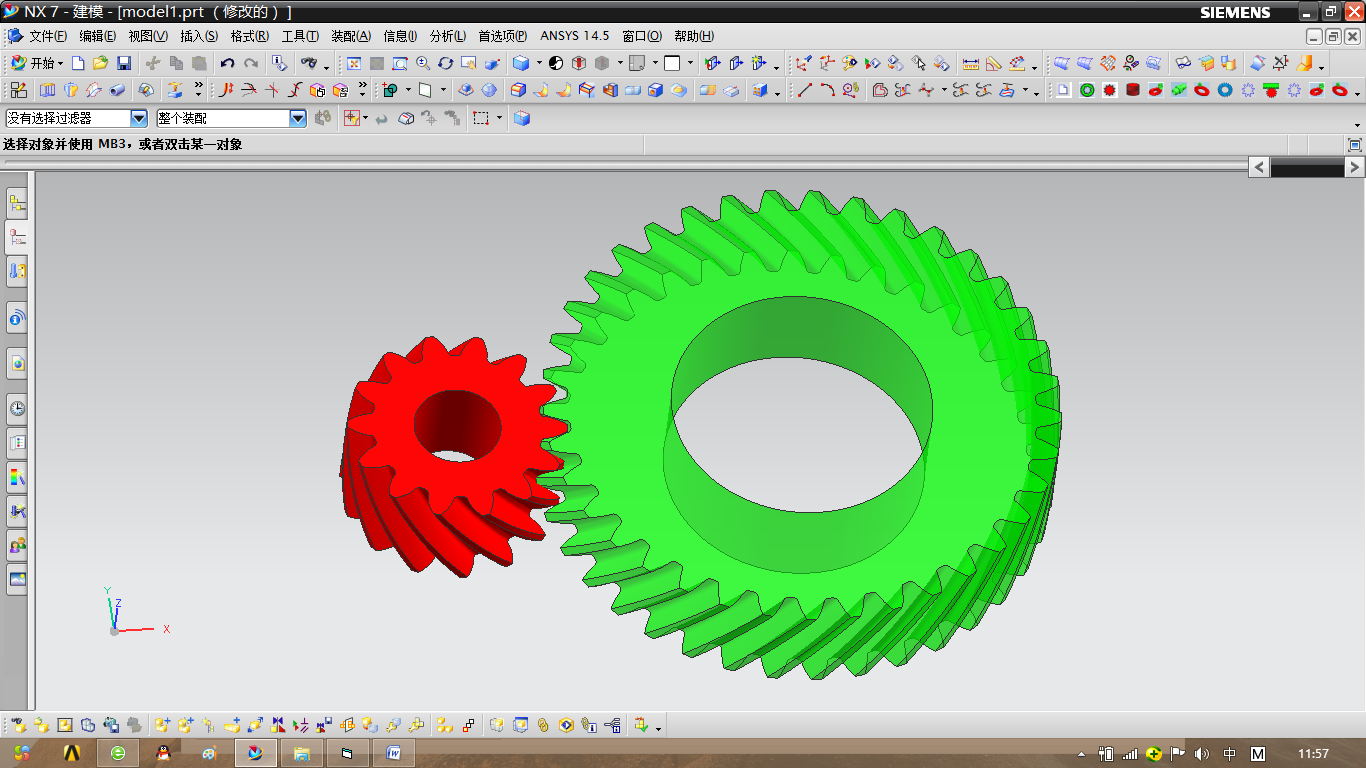

高度变位斜齿圆柱齿轮副。
3D图如下:

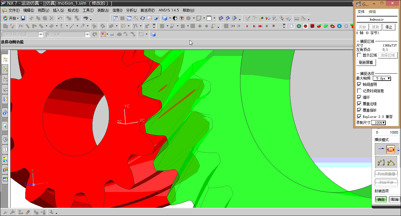

修形后啮合如下:
