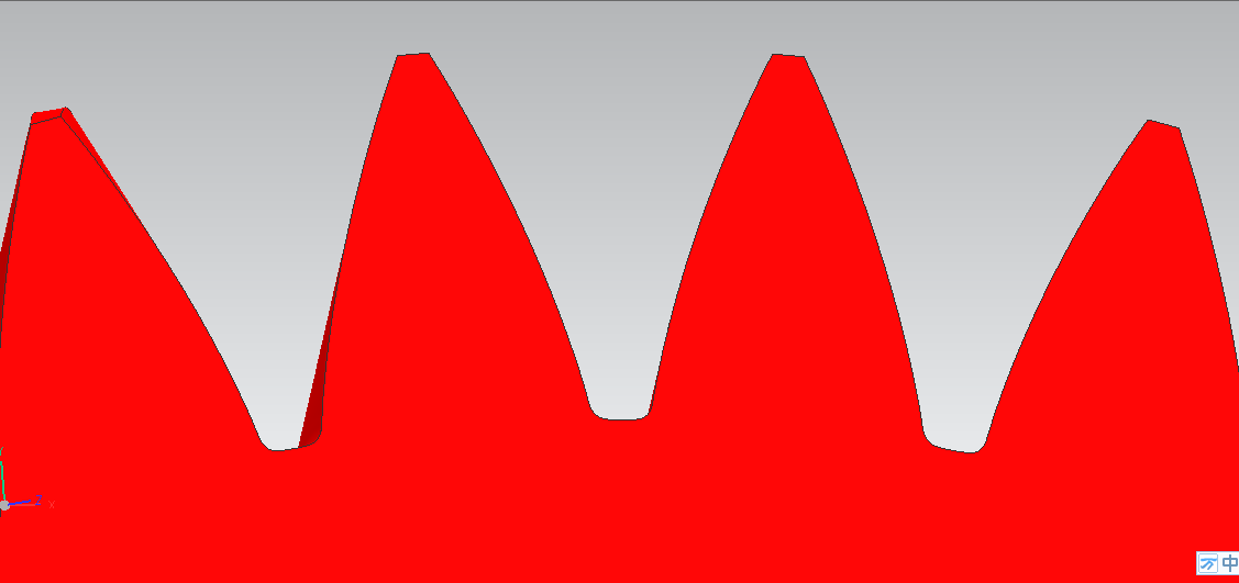

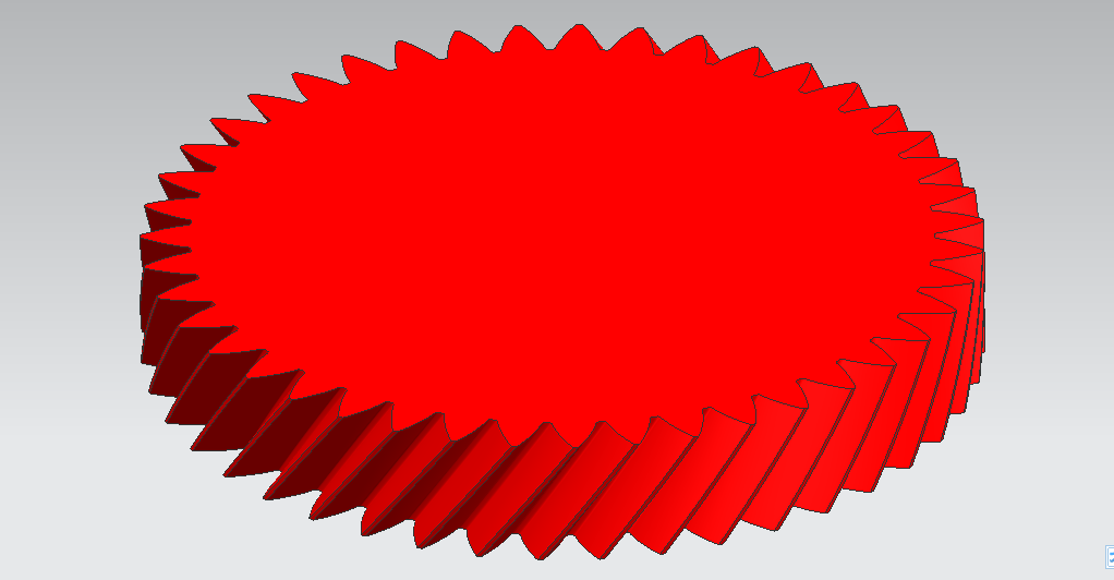

20度压力角的斜齿轮,齿高系数取1.5,因齿数较多时,勉强还是可以做出来的,但齿根圆弧就很小很小了,齿顶也比较的尖,这样的齿轮有什么特殊要求么,为何要设计成这样呢?
常见于欧系的在14.5度压力角的设计中,取齿高系数有1.45的,对于小压力角来说,顶与根并无太大的问题。齿轮副的重合度也经常是超过2的,用在20度压力角的齿轮上未必合适。这估计就是“胎里带”的毛病了。
整体造型
放大看齿

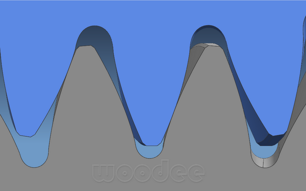

发表于 2014-9-29 08:35 | 显示全部楼层
压力角较大时,增加齿顶高系数的比较
按楼主提供的参数,设定为中心距为标准中心距时,计算的结果如下:
从中可以看出,端面重合度尚不足2,远没有用小压力角时,端面重合度增加得快。
压力角为14.5时,同参数计算的结果:
二种压力角的差别:
齿形压力角取较大值时,一对齿轮的齿面滑移率相对较小,端面重合度相对较小,齿顶较尖。齿面滑移率相对较小对减少摩擦,降低噪音似乎是有好处的。
从目前的国际上各国齿轮发展情况看,用于较小压力角时,取较大的齿顶高系数使用较多。从我拆绘过的齿轮看,对于高速,轻载,长期使用中,这类齿轮也取得了低噪音的效果,传动相当平稳。典型的例子是多缸柴油机的内部用齿轮,大多为较小压力角,较大齿顶高系数构成,可以汇流连接各缸之间的转速,输出到主输出轴上。
