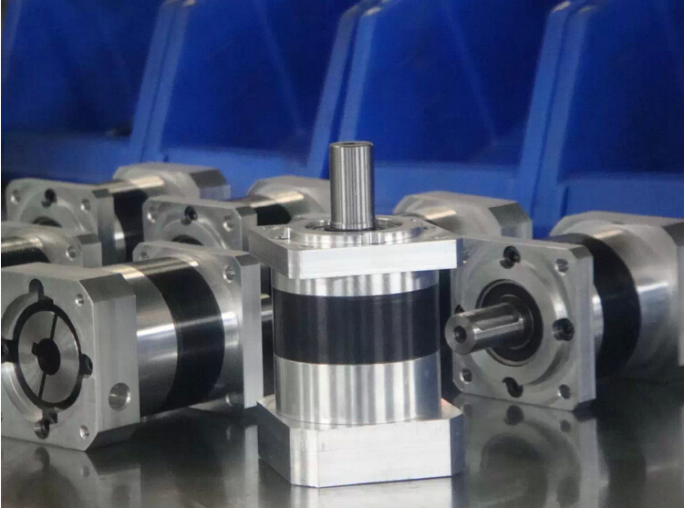

鹄兴牌精密行星减速机名词解释
发表于 2014-9-21 23:38 | 显示全部楼层 |阅读模式
减速比:输入转速与输出转速之比。
级数:行星齿轮的套数。一般最大可以达到三级,效率会有所降低。
满载效率:在最大负载情况下(故障停止输出扭矩),减速机的传递效率。
工作寿命:减速机在额定负载下,额定输入转速时的累计工作时间。
额定扭矩:是额定寿命允许的长时间运转的扭矩。当输出转速为100转/分,减速机的寿命为平均寿命,超过此值时减速机的平均寿命会减少。当输出扭矩超过两倍时减速机故障。
噪音:单位分贝dB(A),此数值实在输入转速3000转/分,不带负载,距离减速机1米距离时测量值。
回差:将输入端固定,是输出端顺时针和逆时针方向旋转,当输出端承受正负2%额定扭矩时,减速机输出端由一个微小的角位移,此角位移即为回程间隙。单位是“分”,即一度的1/60。
减速机扭矩的计算公式:减速机扭矩=9550×电机功率×速比×使用效率/电机输入转数
计算公式是T=9549 * P *I*η/ n。
P是电机的额定(输出)功率单位是千瓦(KW)
分母是额定转速n,单位是转每分(r/min)额定转数一般4p的电机为1500转(但由于制造工艺问题国内电机达不到1500转。一般计算时取1450),P和n可从电机铭牌上得出
