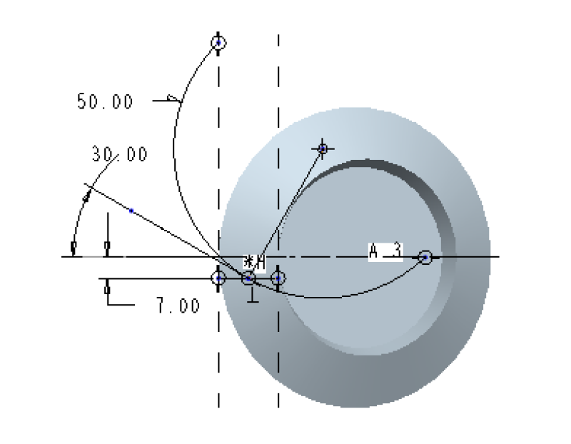

请问哥们,螺旋锥齿轮建模做的怎么样了,我做的怎么都不对,另外,这个齿线是怎么确定位置的,这个7.00怎么来的,谢谢
齿线
齿线
发表于 2014-10-20 22:18 | 显示全部楼层
齿向线的弧形,有平面,中心点及弧半径,这些都只有在平面齿轮(冠轮)上才有,平面齿轮是一把刀具,一面切削大轮的齿槽,另一面切削小轮的齿槽(仅对半径作一些微量调整以获得啮合的位置合理),故在大轮或者小轮上,这个弧形的齿向线实际是不存在的,变成了螺旋线,这才是核心。
我以为,很多人不能勇敢地把自己做的模型贴到网上,让大家帮助想办法,找原因,才是许多人研究了好几年而进步不大的主要原因,不敢于贴出自己的问题模型,当然也就不能让网上的朋友共同来破解这一难题的,且最好要把各人自己做的每步写清楚,才能让别人找到问题所在,以达到成功的目的。
