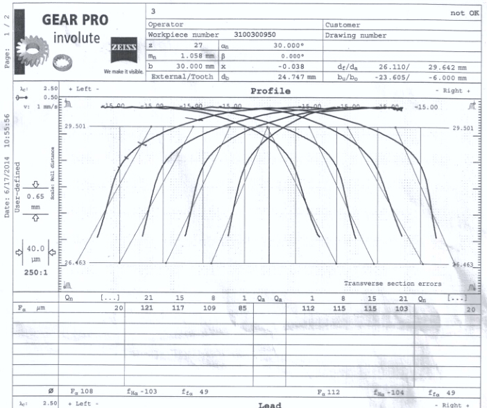

哪位大神可以帮忙分析下我的检测图?另外我公司寻找上海地区可以做齿形齿向分析的公司,和我联系!

楼主现在遇到什么问题,可以详细描述一下吗?
从图上看不出什么
 楼主| 发表于 2014-9-23 07:55 | 显示全部楼层

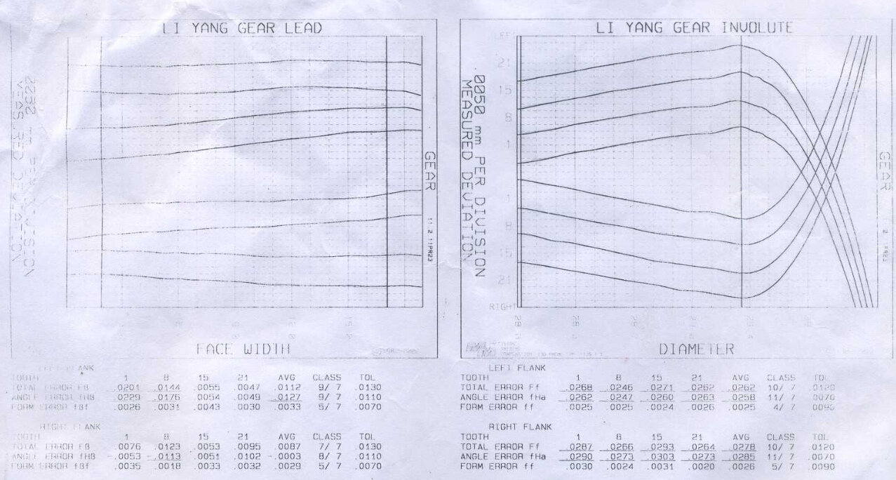

齿是挤压出来的,现在的问题是齿形,数值看起来还可以,不过测出来的线条顶部不应该是圆的;客户用的是三坐标检测的,测出来偏差就大了(见附件图),所以求助大家。
从图上看不出什么
请问下,压力角是偏大还是偏小,能看出大概偏差多少度吗
