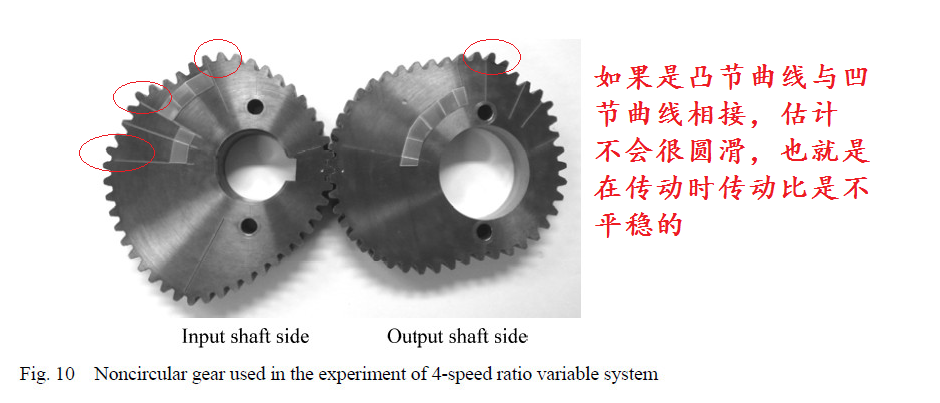

[学习。讨论]日本研究的一个非圆齿轮应用实例
发表于 2014-9-23 09:04 | 显示全部楼层
如果在节曲线上有凸曲线与凹曲线相联,要做成光滑的曲线,似乎有点难,从齿轮图上看,相当于有“剌”,在对应啮合的部位,是否应该有“谷”(偏大的齿槽}?
从传动原理来说,一个变速箱是否用四组装配好的非圆齿轮副,靠电控离合器来调节决定那对齿轮啮合起作用,这样最终的传动速度估计不会太高。当一对非圆齿轮中心距不变,只改变互相啮合的位置,这样的节曲线设计有难度,这就是差距。
如果只用简单的椭圆齿轮副来说,当各轮中心孔及中心距定下后,是否可以用不同的啮合位置同样对非圆齿轮副进行传动呢,似乎不行。
