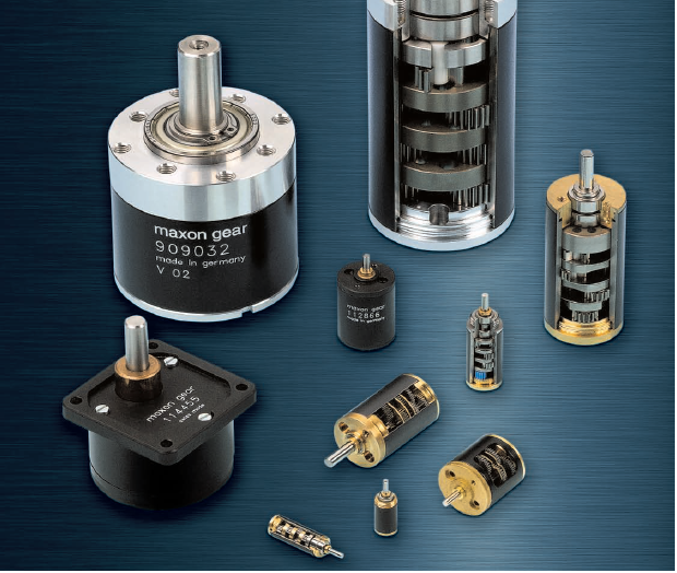

三级共用一个齿圈,有遇到过的没。

这种情况在筒状电机产品中多如牛毛!
小模数中经常这么干,只要是为了节省成本!

恩 谢谢 牛爷 小模数 可以理解 3-5M的 这种情况多吗?

哦 学习了 小模数 可以理解 因为安全系数很大
发表于 2014-9-16 08:56 | 显示全部楼层
小模数齿圈加工工艺也相对简单容易实现啊!
您试一下0.08模数的一个内齿圈***一下试试容易吗?一般内齿圈齿数在50以下,模数从0.05到1.5之间,在0.05、0.08、0.1、0.12、0.15, 0.2 , 0.25, 0.3的也不是少数,不管是内齿轮还是外齿轮,***不容易!  发表于 2018-3-5 08:32

大多了
我们都是这样做的
只是每级速比会做不一样的

履带行走减速箱,就是
