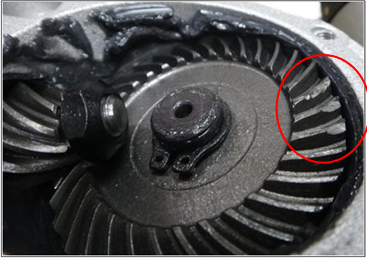

我有一对齿轮装在工具上使用一段时间后发现齿轮大端蹦齿了,我这对齿轮的工作面小轮凸面,大端凹面。
我总结了一下可能发生的原因:啮合斑点集中在大轮的大端,并且是那种倾斜的
                                                 大轮大端螺旋角太大了
希望大家也帮我分析一下原因。

这对齿轮,估计倒车面工作接触区较差,明显偏大端,且明显有边缘接触,在大轮凹面工作时,被小轮硬挤掉的。
装配后要仔细检查正反面的啮合区是否都位于齿的中部略偏小端,特别要注意不能有明显的边缘接触,否则早期损坏的事是很容易发生的。
老式机械加工这类齿轮的机床,切出的零件容易有一齿齿圈突跳,(一转基本上径跳都不错,有一齿明显特大),如果啮合面不是二面都好,尤其是非工作面有边缘接触时,如果这个接触正好在大端的边缘,就会被挤掉。

计算一下小齿轮的轴向力方向
估计你这个小齿轮的轴向力应该是指向小头的

按照1楼的描述“我这对齿轮的工作面小轮凸面,大端凹面。”  如果真是这样是有问题的。常识性设计:小轮(主动)工作面是凹面,大轮是凸面。以利于受载时轴向力指向大端,间隙有增大的趋势,不致于咬死。
看图片大轮采用弹性挡图固定,旋向又反了,看来这个设计者确实很大胆。
至于崩齿的问题其实真的很难说的,由图片能看出原因来那是大师级的。我们通常的做法:看印痕,在崩齿处附近线切割看金相组织,硬化层等,以及做材料分析等。当然这些都是在正常设计的情况下。
对此有高见的朋友怎样看,有什么高招吗?

齿轮在批量生产时一般不会发生接触区明显超差现象。
你检查一下轴承或轴套,齿轮和轴之间的间隙,以及齿轮的硬度和渗碳。

轴向力确实是指向小段的,至于为什么这么设计是有原因的,如果轴向力向大端,我后面的马达以及支撑要求会更高,公司很多产品也是这么设计的。

这个产品确实存在小轮向前窜的原因。

如果出现周期窜动的话,出现问题就很正常啊。
