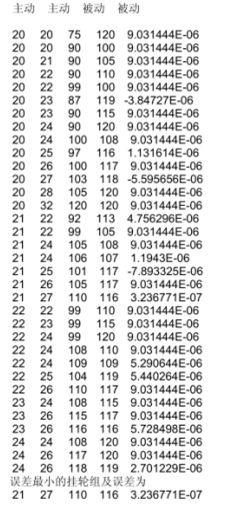

本公司新进120A滚齿机一台,操作中遇到滚导程超过1500的齿轮时无法计算差动挂轮,哪位大侠施以援手,帮我解决一下,求计算公式,谢谢!

请上传齿轮参数,可以帮忙计算。

星火齿轮 发表于 2014-8-28 11:39
非常谢谢,出差刚回来,马上传参数,盼解答
Z=30
M=1
计算好了,有许多组可以用,总有一组适合您。
