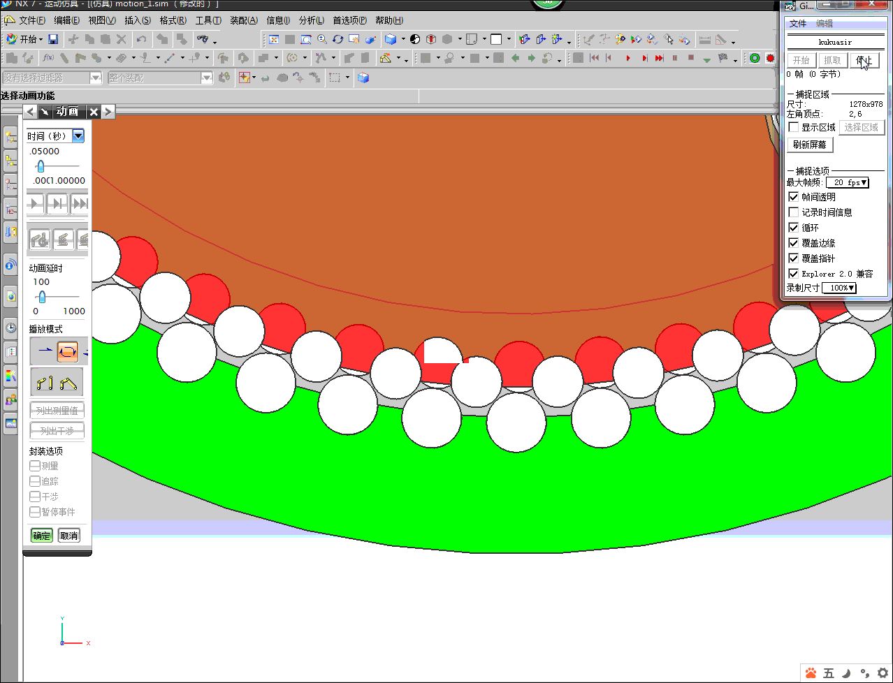

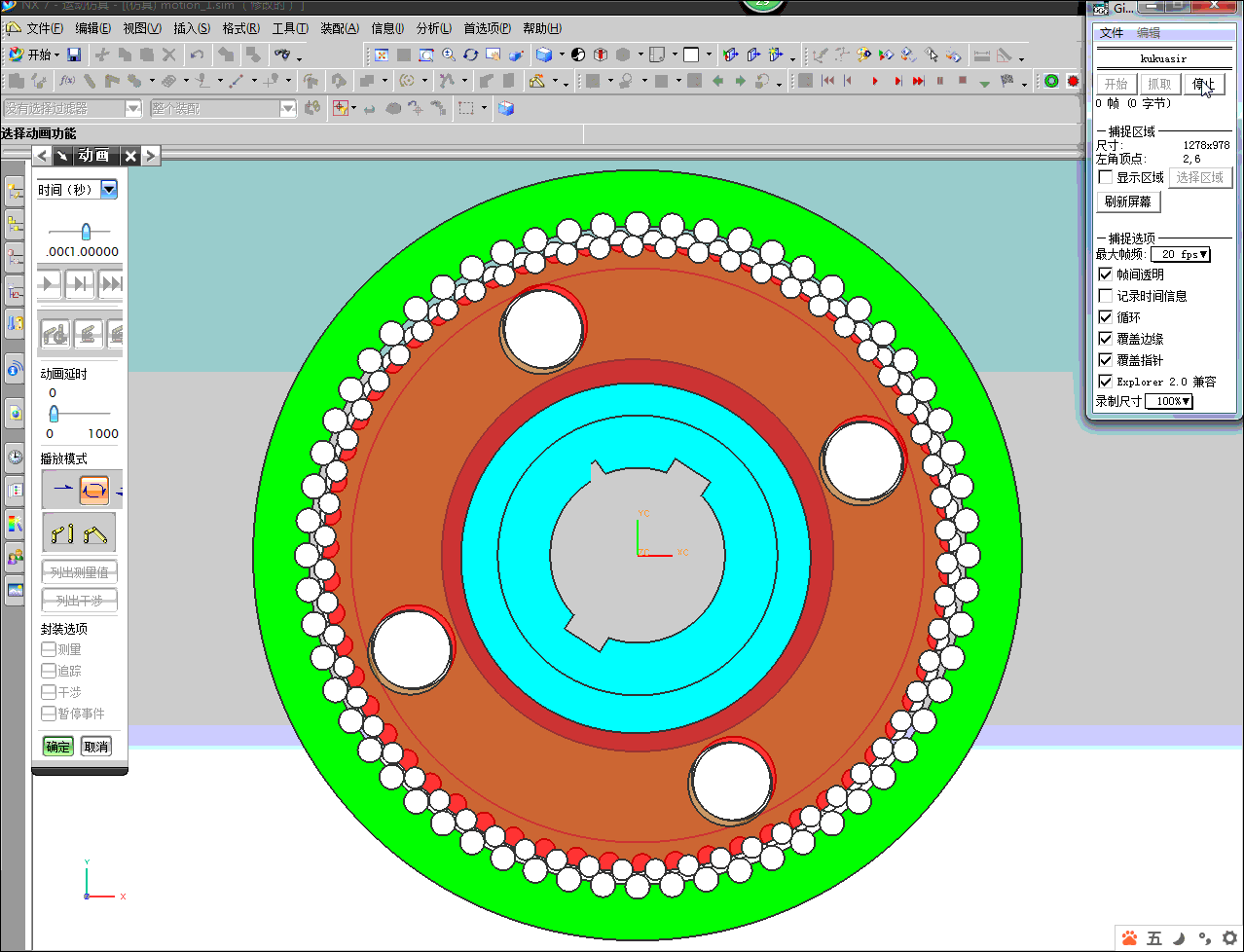

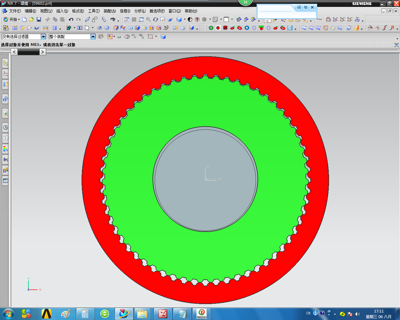

近期从某生产企业在拆开日本某企业生产的用于机器人关节传动的摆动副组件时,意外地
发现其中没有摆线轮,而是用二组不同直径的滚柱,进行装配。最终仍然可以获得与摆线
针轮副相同的回差,且传动比也较大,拆开的一组中,摆轮是59针,固定针轮是60针二组
摆针轮,结构与二组摆线轮几乎完全相同。
示意图如下:
对于较大传动比的一齿差摆线针轮传动副,通过用软件对不同传动比的摆线针轮副进行摆
线轮齿形分析的结果,当摆线轮齿数超过一定数量后,摆线轮齿顶部分的曲线很接近于纯
圆形,分析误差小于0.001mm。可见用圆柱代替摆线是完全有可能的。这套产品来自于日
本。
做了个动画,示意出双滚针摆动副的传动原理。
双滚针摆动副.part1.rar (1.43 MB, 下载次数: 210)
双滚针摆动副.part2.rar (796.64 KB, 下载次数: 117)
这种传动副本人尚未在之前遇到过,有兴趣的朋友可以深入研究,欢迎讨论其产生的意义。

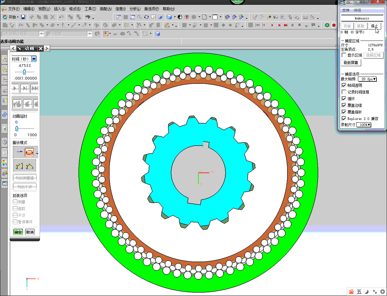

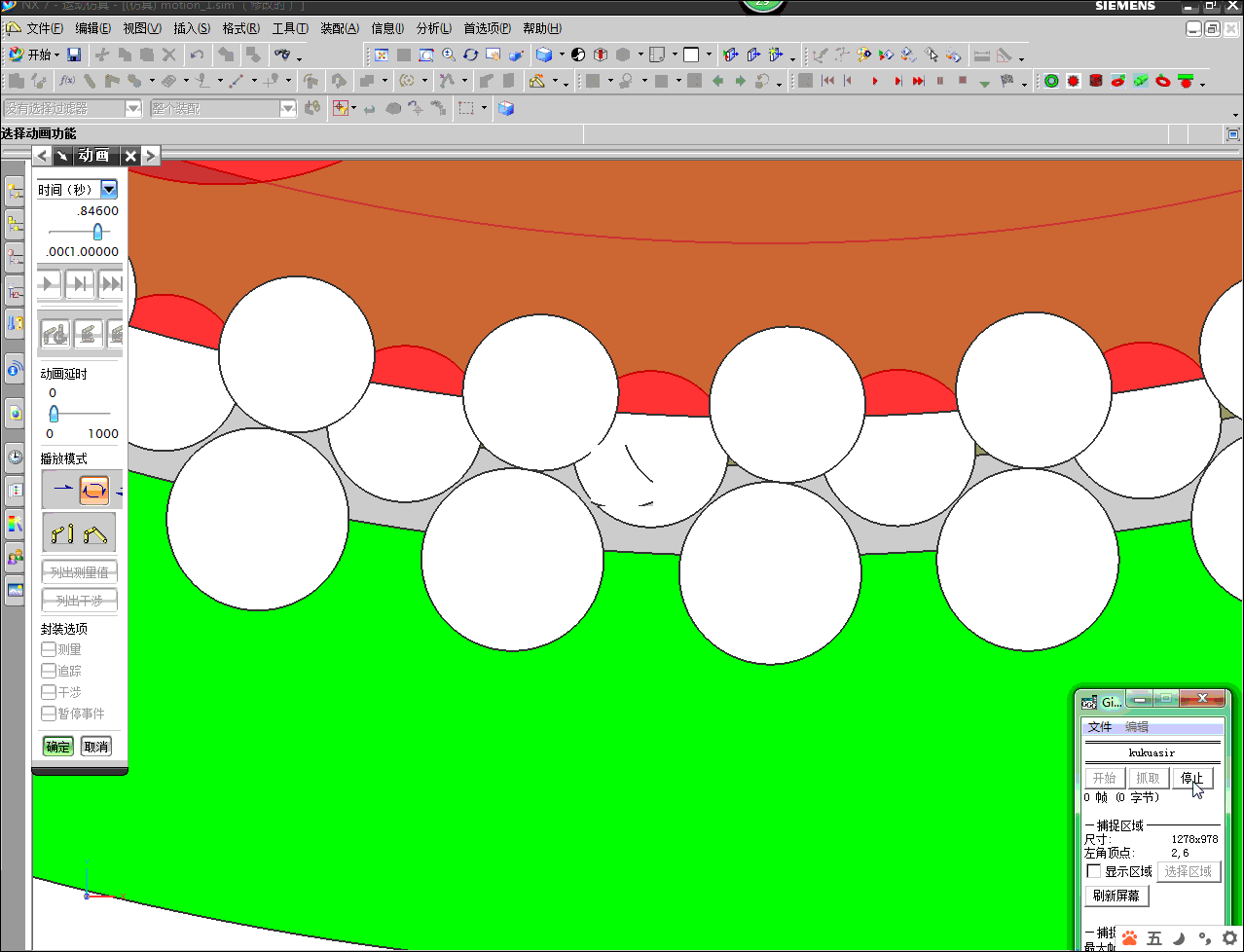

这类减速器主要用于目前的机器人关节中,属于精密型少回差式传动,以代替摆线针轮减速器。
经分析,摆线副当摆线轮的齿数多于一定的数量后,摆线轮的顶部曲线与纯圆弧相差无几,偏差在0.0002左右,这样的理论数量值与圆弧传动已不存在差别,故这类用来代替摆线轮的结构有其实用的意义。再传几张传动图可以看出这一情况。
在整个传动过程中,免去了摆线轮齿廓理论上的全接触,只是部分接触,且关节要求的扭矩并不是工作中的扭矩,仅是机器臂膀转动定位用的,从啮入到啮出,是相当平稳的,全部齿有约1/3左右参与啮合,主要特点是正负回差都极小,类似于高精度摆线针轮副。正负30秒的误差使国内的许多机器人产业突破不了的关,能否在这一新结构上看到希望呢?
