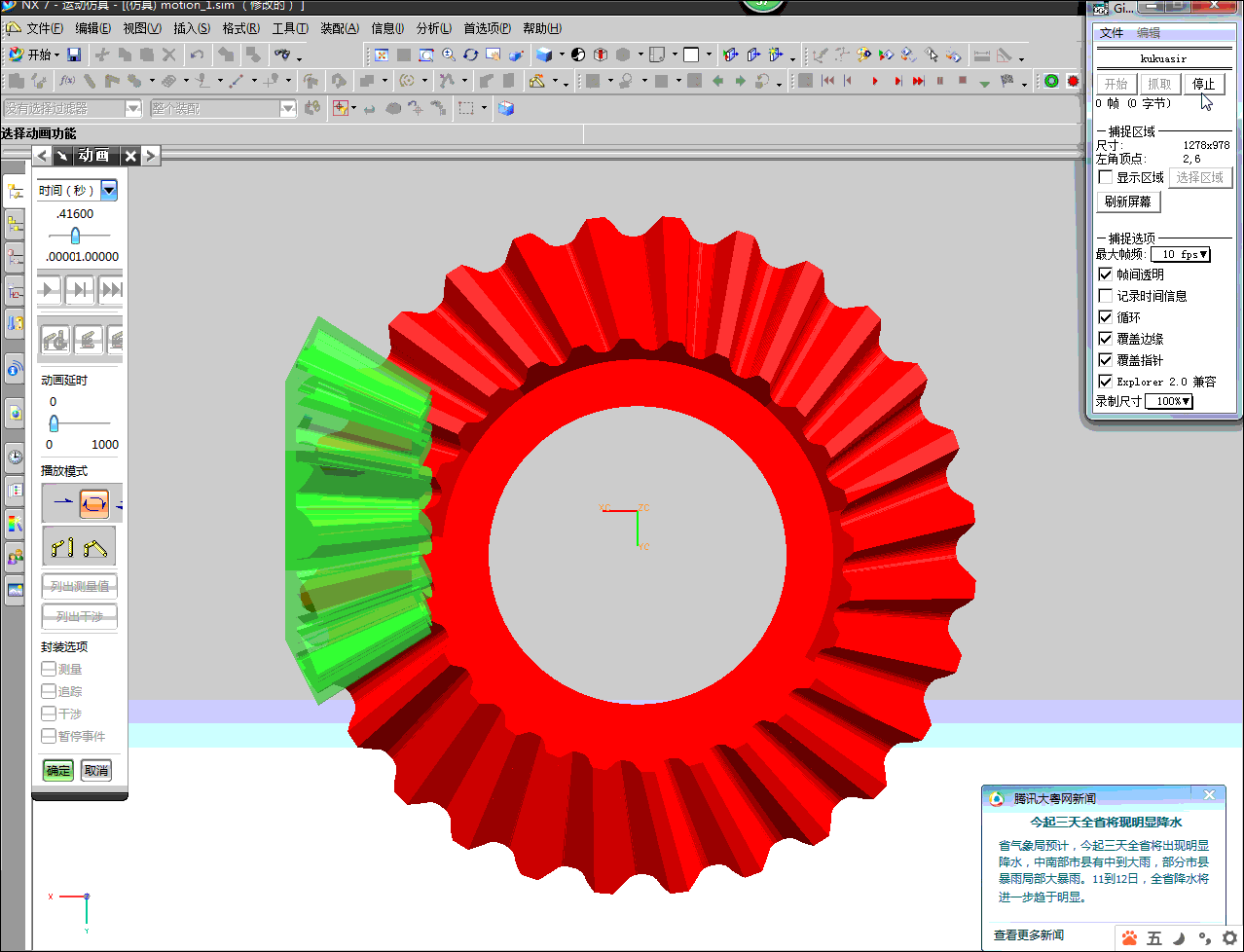

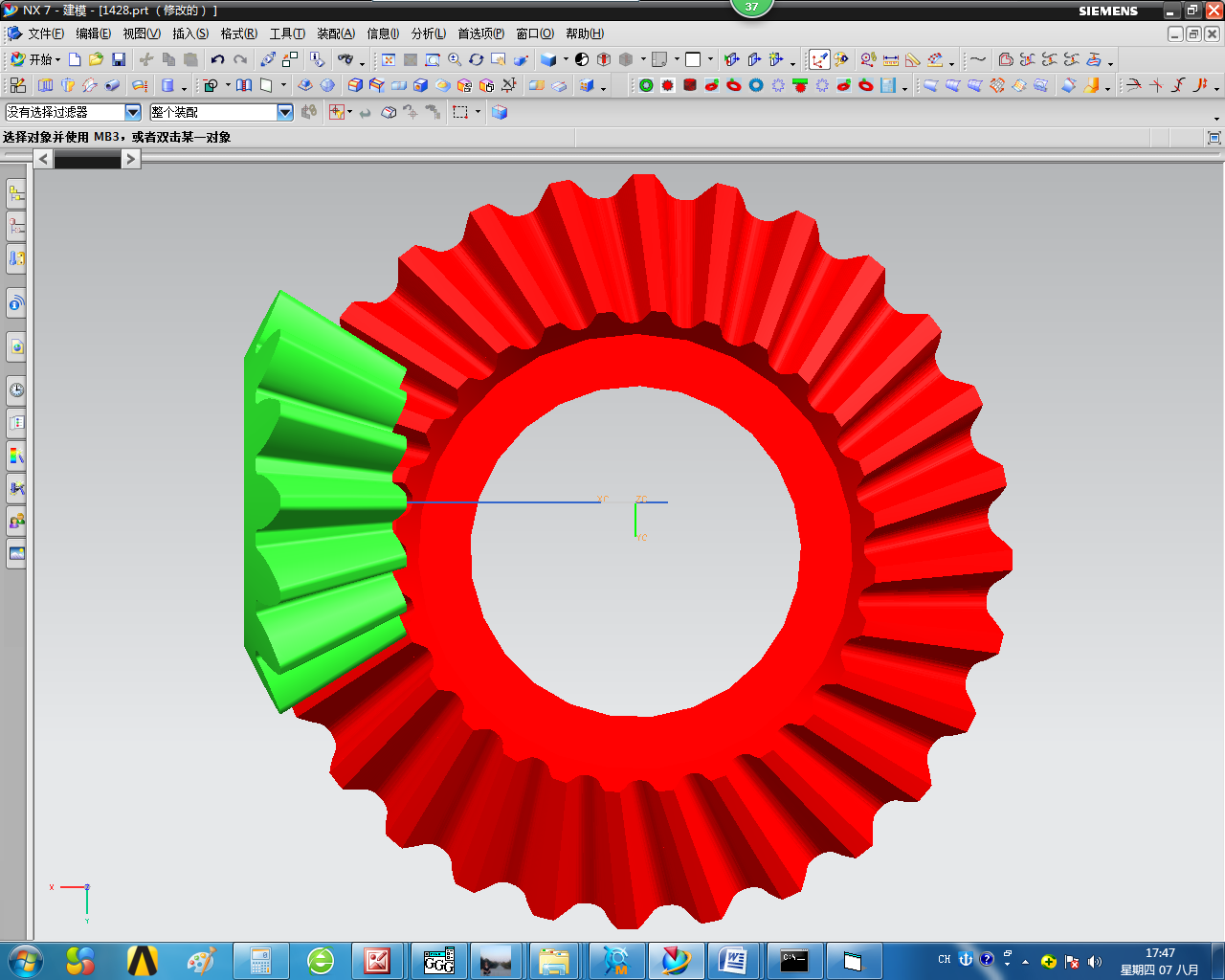

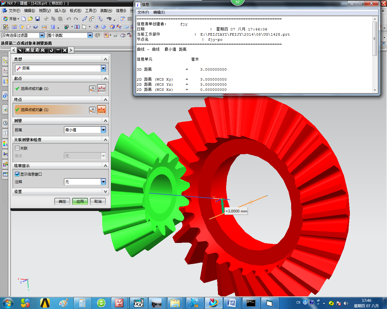

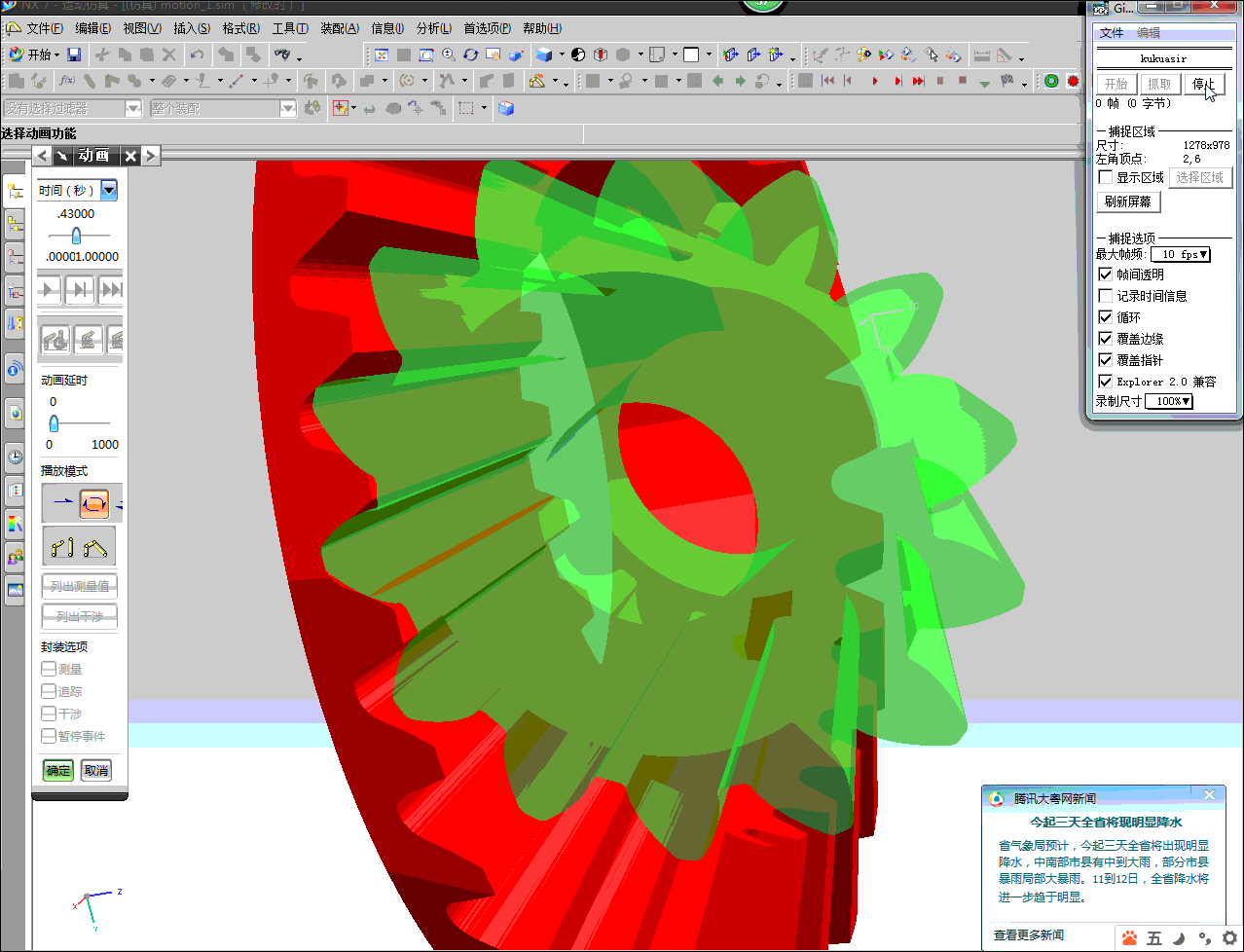

做出来的图:
模型
测量:
转动:
啮合区还说得过去:

用的三维软件是UG,网上都是可以***的,这种齿轮副不多见,故目前是是手工加编程做出来的,所以啮合的区域尚不能自主控制。且这类传动副极少见,有许多成熟的方案可以取代的,也就是做一个试试了。  发表于 2014-8-8 15:04
