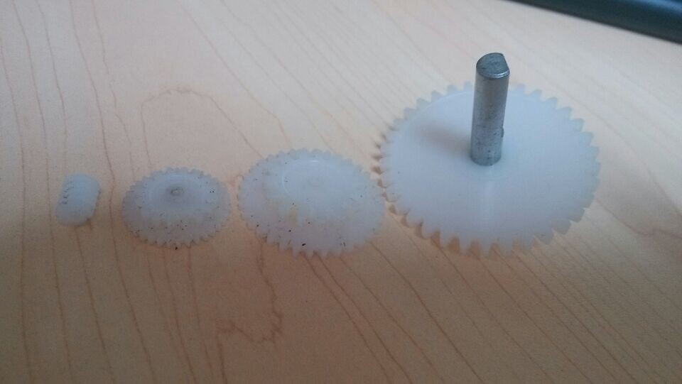

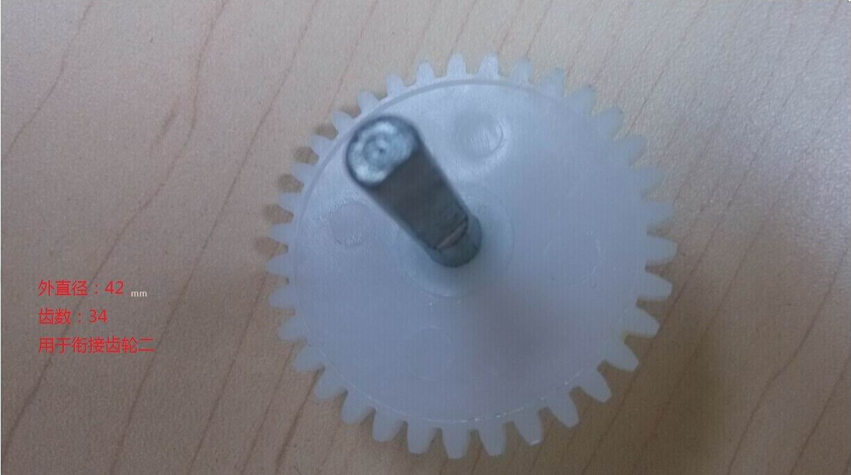

齿轮1:直径:42mm         齿数:34      厚度:3.5mm

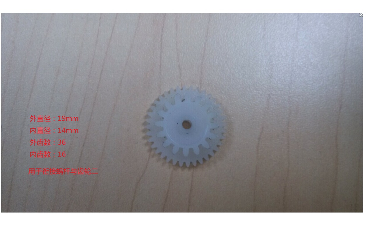

齿轮2:外直径:19mm     内直径:14mm     外齿数:36             内齿数:16      厚度:6mm

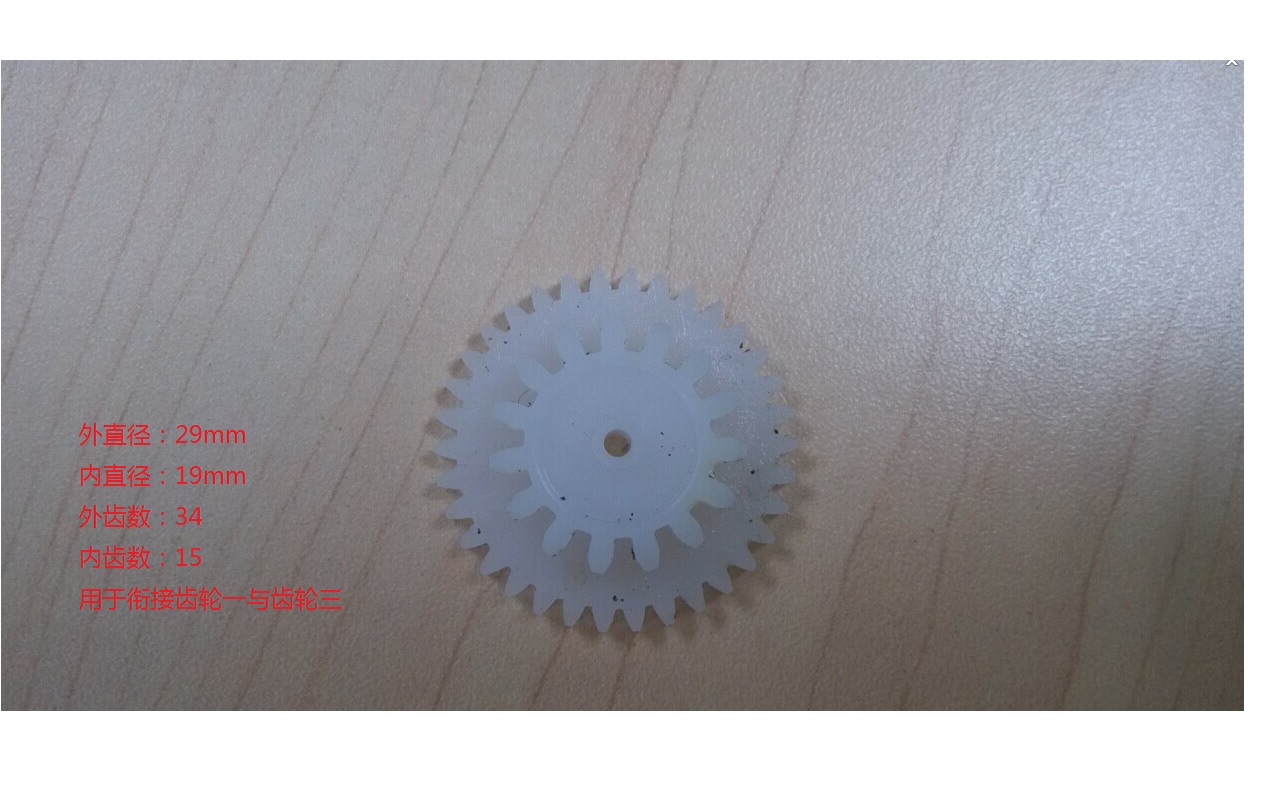

齿轮3:外直径:29mm   内直径:19mm      外齿数:34          内齿数:15     厚度:6mm
希望各位大神告知有相同的或者大概相近的,不限齿数,不限模数,但求能组合到一起。输出转速大概在50——100左右都可以接受。

发表于 2014-7-29 15:55 | 显示全部楼层
齿轮副啮合的基本方程中,仅给出的是基节的相同,而决不是齿数及大小径的相近就能啮合的,要拼凑齿轮副,用这种方法失败的可能性较大。想用别家能量产的齿轮来凑出自己需要的传动比,用这种方法有点玄。
发表于 2014-7-29 17:16 | 显示全部楼层
玩具行业中的很多人都是这么做,直接找现成的来拼凑!
但是实际的效果估计好不到哪儿去,你看那些样品的照片,连根切都不会处理,估计卡死的可能性不小!
