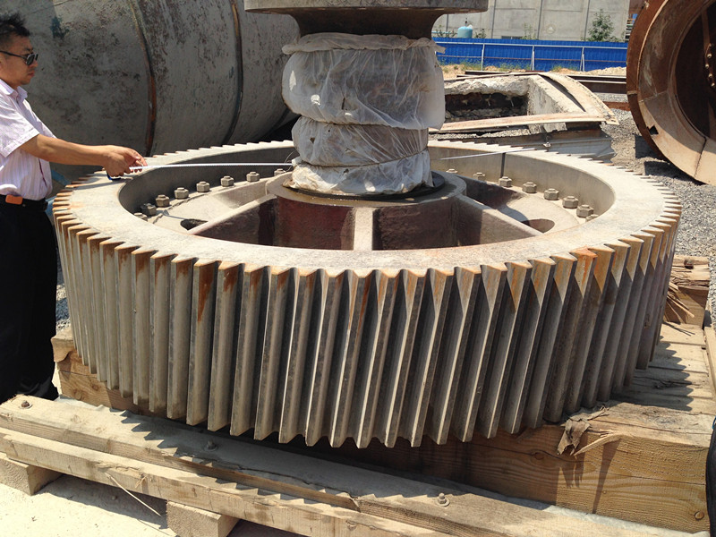

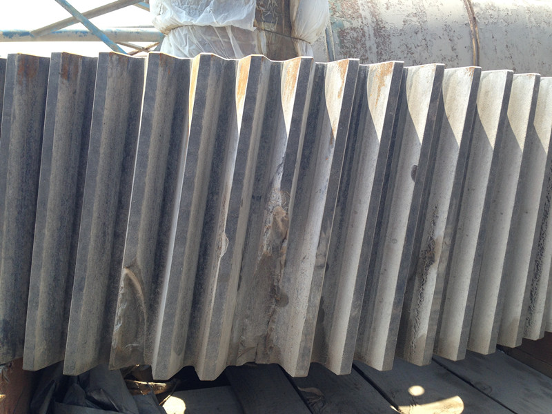

直径3米,HRC 60 以上,101个齿,齿宽560,精度等级7左右,材质40crnimo,需要焊补,再用机床打磨。哪位师傅可以做,电话:18911592755   毕先生

这个从心里说完全按精度要求是无法修复的。

兄弟,这个我估计是没办法修复的!

修补法返修用旧的或者是断齿的齿轮,有二个问题,一是原齿轮的硬度在修补后是无法恢复的,如此大的齿轮,硬度又是如此之高补后要达到有相当的难度。二就是齿轮精度了,且不说如果齿轮已经被磨损,要把所有的齿轮上的齿厚都控制在7级精度,真是不可能了。记得曾在网上看过一位能人,说是修补过断齿的齿轮能达到比新齿轮强度更高的境界,当时我曾有点挖苦地说,那就不如把新齿轮砸断齿后再补上,再出厂了。这种事,是死马当活马医,能补到可以勉强传动,不问噪音大小,能转起来就是最高标准了。精度是无法保证的。

这种齿轮,从使用角度说就是坑人,焊接完再磨齿,表面上看都是合格的,但是安装使用不了多久就得重新修
