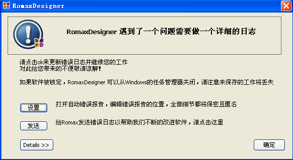

我在romax导入箱体的时候,弹出了这个对话框,试了好几种网格格式都是这样,请问这个是软件的问题么?

Romax支持的最好的有限元格式是nastran的bdf,其次是ansys的cdb,有限元模型中建议不含有rbe3单元
