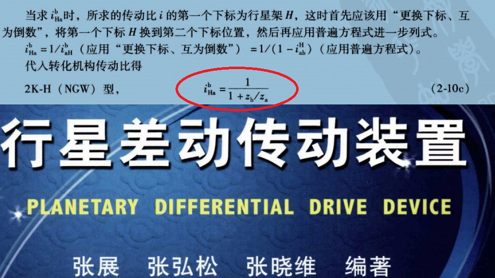

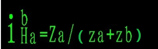

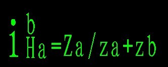

最近在设计一款行星增速记,但是有个问题把我正糊涂啦,行星增速的话计算公式是                   但是在一些文件的计算公式又都是i=1+zb/za这个是减速的公式哈,如表一传动增速比参数里面的参数,到底行星的增速比是怎么来计算的了?如果按i=za/za+zb的话增速比是很小的,所以有点不能理解?

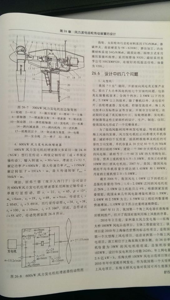

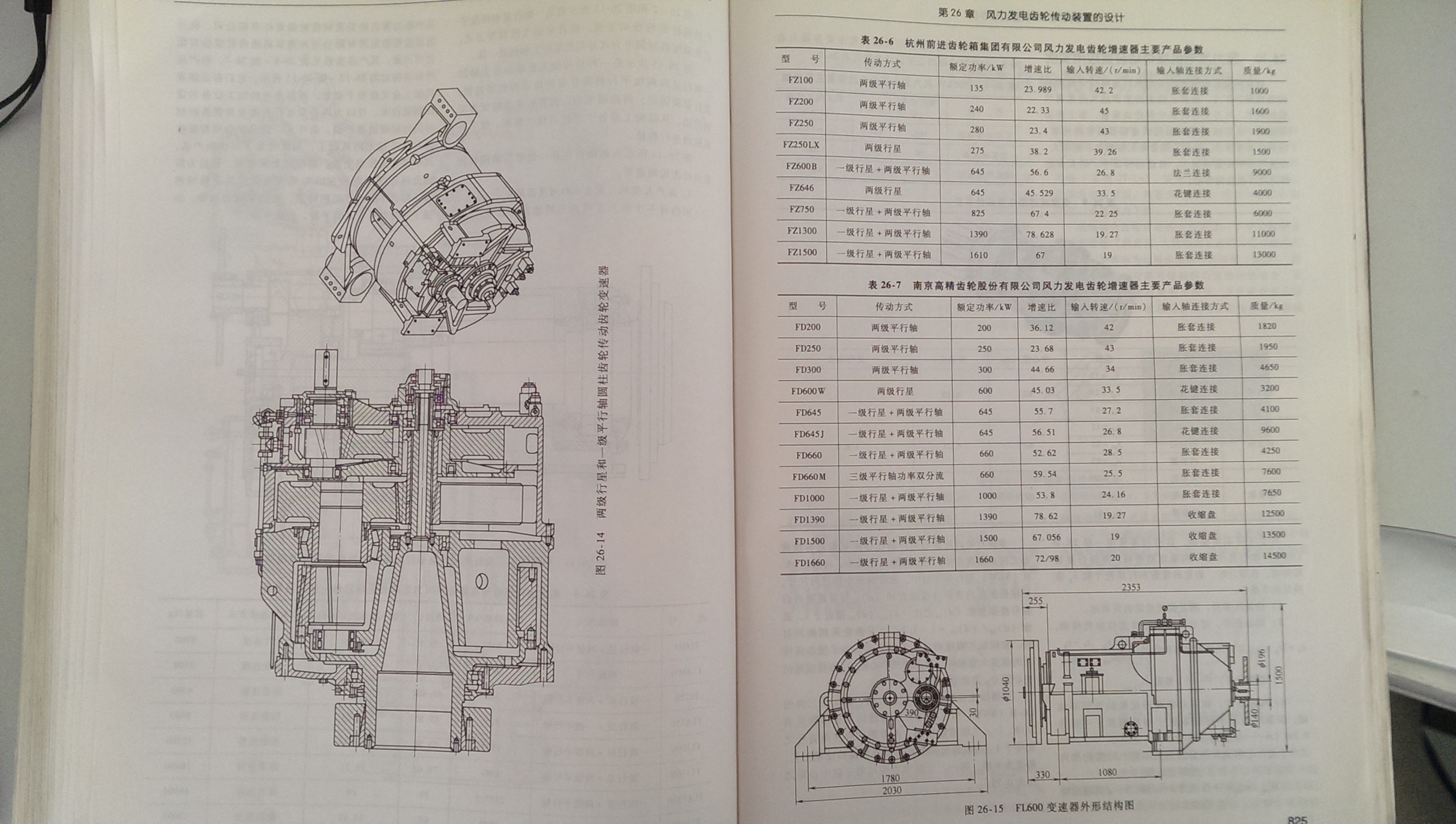

万分感谢牛爷能抽出时间来帮解答问题,按照这个公式的话行星的增速比是很小的,我查了很多资料但是但到他们的行星的增速比都是按1+Zb/za来算的,您看下我这里有本张展老师的《实用机械传动装置设计手册》里面的那个计算方法,按照这个公式算的话增速比是不是应该是Z2/Z1=2.9545,Z4/Z3=3.63157,行星,1/1+zb/za=0.1935,总速比应该是这几个相乘的话是:i总=2.07615,但是书上的话正好是按1+Zb/za来算得I总=55.437,我不知道这个到底我还有那个点没有想到,请牛爷指点下,还有一份增速器张展老师书里面一份南高齿的增速器技术参数表,您看下

万分感谢牛爷指点,我也查过很多资料,行星增速一般都是和圆柱齿轮搭配起来做增速的,按照1/1+Zb/za计算的话行星的增速是很小的,我这里有本张展老师的书《实用机械传动装置设计手册》,里面关于增速比计算Z2/Z1=2.9545,Z4/Z3=3.63157,行星速比1/1+zb/za=0.190354,i总=0.190354*2.9545*3.63157=2.04239,书是的增速比i总=55.437,他的增速比是按1+Zb/za来计算的,不知道是不是我还漏了哪点没有想到的了,请您指点下,还有书中的南高齿增速器技术参数您看下
