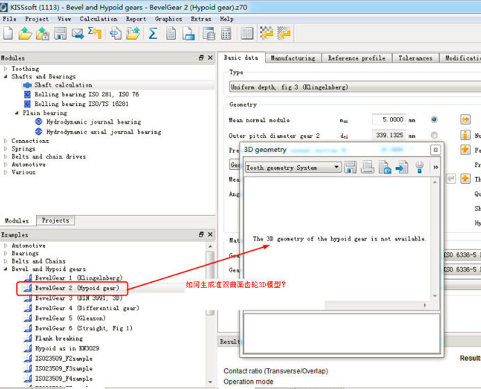

求助下论坛大神,如何生成准双曲面齿轮组3D模型?

因准双曲面齿轮的设计和3D较繁琐,目前KISSSoft版本尚不能生成准双曲面齿轮的3D模型。
发表于 2014-12-31 21:10 | 显示全部楼层
这款高档软件目前尚不能生成准双曲面齿轮副,生成的克制锥齿轮副基本上是不修形的标准齿形,格制的仅为示意图,精度不高且存在齿面干涉。准双曲面的提供不了模型的,仅有计算的参数,恐怕按这些参数画个二维的还将就的。
