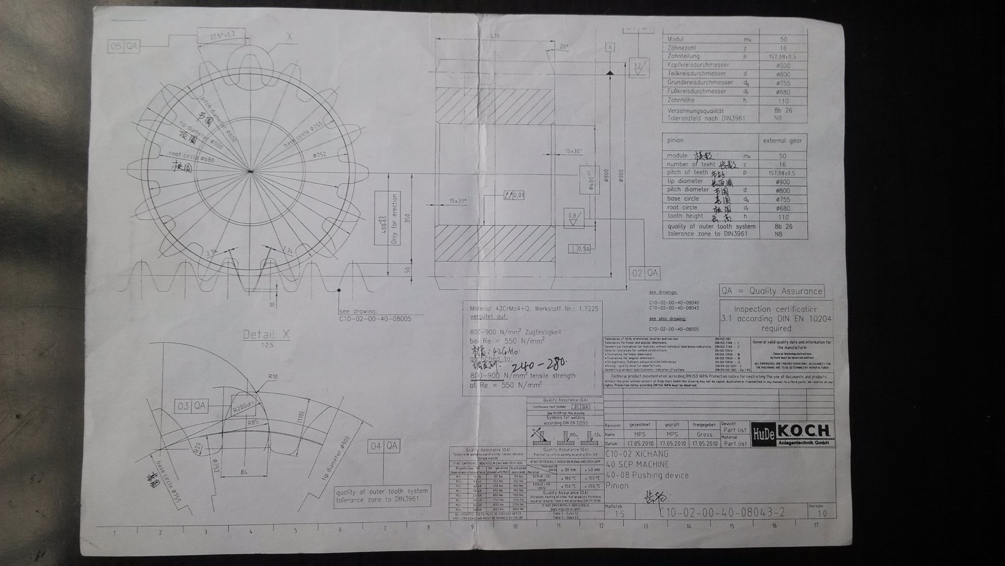

请大家看看这个齿形怎么画 按照什么标准计算公差
发表于 2014-7-3 12:22 | 显示全部楼层 |阅读模式
小齿轮图纸
小齿轮图纸
此小齿轮已经加工完,对方检查是按照渐开线齿制计算的公法线长度结果不合格。
发表于 2014-7-3 16:04 | 显示全部楼层
从图中看,原设计要求的端面齿形应该是给出了指定位置的渐开线曲率半径,最后的检验应该按标准渐开线进行检查,所以计算都应以渐开线方程发生的点坐标为依据,相配的齿条似乎有顶部修以减轻啮出时的载弯曲,特大模数,少齿数的齿轮是不容易加工成形的.公法线是加工及测量时都要测量的数据,当然应该符合图纸要求的.
