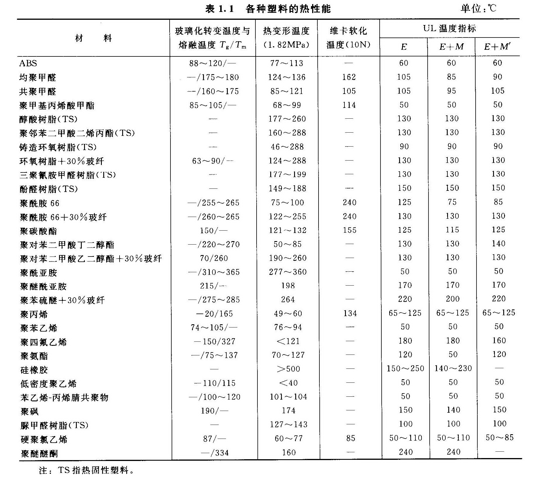

发表于 2014-7-2 11:47 | 显示全部楼层
给一份表格,参考一下塑料的热变形温度。
发表于 2014-7-3 11:08 | 显示全部楼层
一般PA66+GF30的RTI是130的,检测的方法是130度环境下6000个小时,但最好不用用国产牌子的料,因为国内很多厂家会掺有回料或者PA6等。方便的话留个电话详谈咯?
