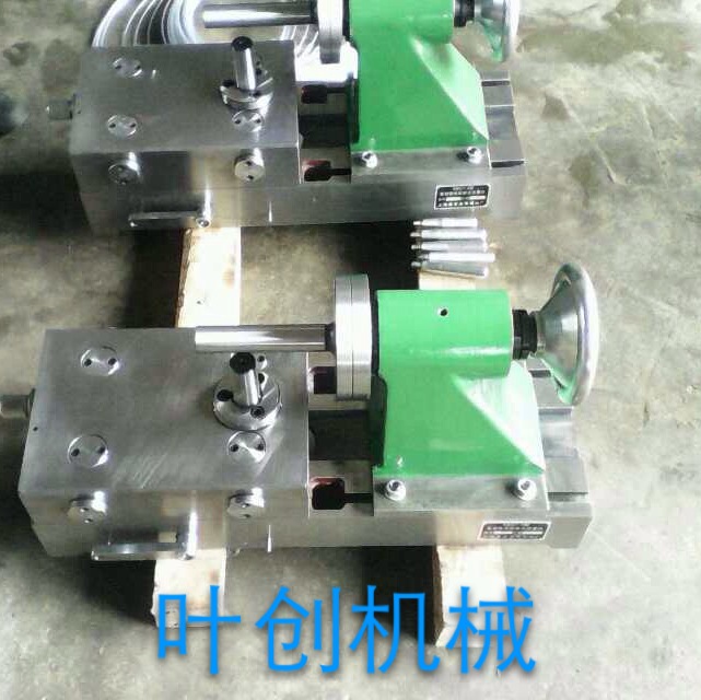

本产品具有造型美观.性能稳定.使用方便等优点。能满足各种批量的工序和成品检验,也能用于直齿轮齿标准齿轮和电极齿轮的计量检测。

高度不可调吧?
发表于 2014-6-29 07:40 | 显示全部楼层
这种高度调节应该是靠垫片厚度来控制,按照计算好的安装距取合适的垫片,右侧丝杆移动观测齿轮侧隙
发表于 2014-6-29 20:20 | 显示全部楼层
嗯,这种高度不可调,检具通用性就差了,我很少用这种双啮仪。我喜欢使用那种水平及高度都可调的那种。
发表于 2014-6-30 14:46 | 显示全部楼层
楼主的意思是很明确的,只针对直齿锥齿轮副,可忘了直齿锥齿轮副中有轴交角非90度的类型,故应该设计成轴交角在一定范围内可调的,至于偏置距,对于直齿锥齿轮是不要考虑的,仅弧锥齿轮副有带偏置距的齿轮副。
从另一方面说,作为检查的量具,最好做成锥齿轮通用型的,这样使用的范围较广。性价比也较高。
