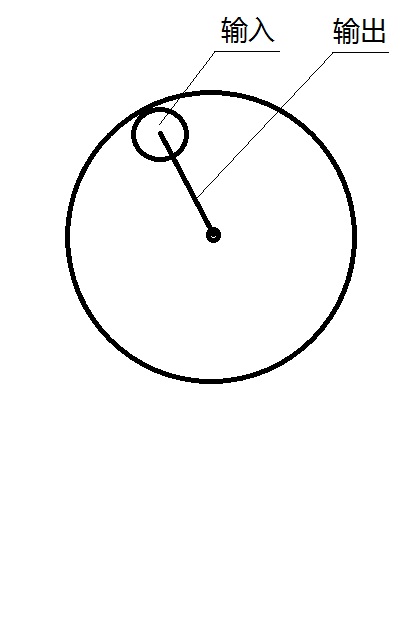

大家见没见过行星轮输入,行星架输出的机构或设备?

以上这类结构的优势是什么呢,机械设计的第一要义是以最低的设计及制造价格满足工作的基本需要,驱动行星轮的动力源是固定在行星架上的电机?那电源线是随行星架而动的,恐怕不行,是内燃机?体积和惯性矩都得计算系统的效率之中,影响肯定相当可观。
说一下设计者的想法吧,只有弄懂了这个问题,恐怕才能理解为何要设计成这样的结构。
正是由电机驱动行星轮。这类结构其实还是很多的。  发表于 2014-7-16 13:07
发表于 2014-7-17 13:51 | 显示全部楼层
不知楼主想用什么方法解决行星架带动电机在旋转时的配电问题?(用集电环吗)
发表于 2014-7-17 17:56 | 显示全部楼层
就是个内啮合!
算是吧  发表于 2014-7-17 23:19
