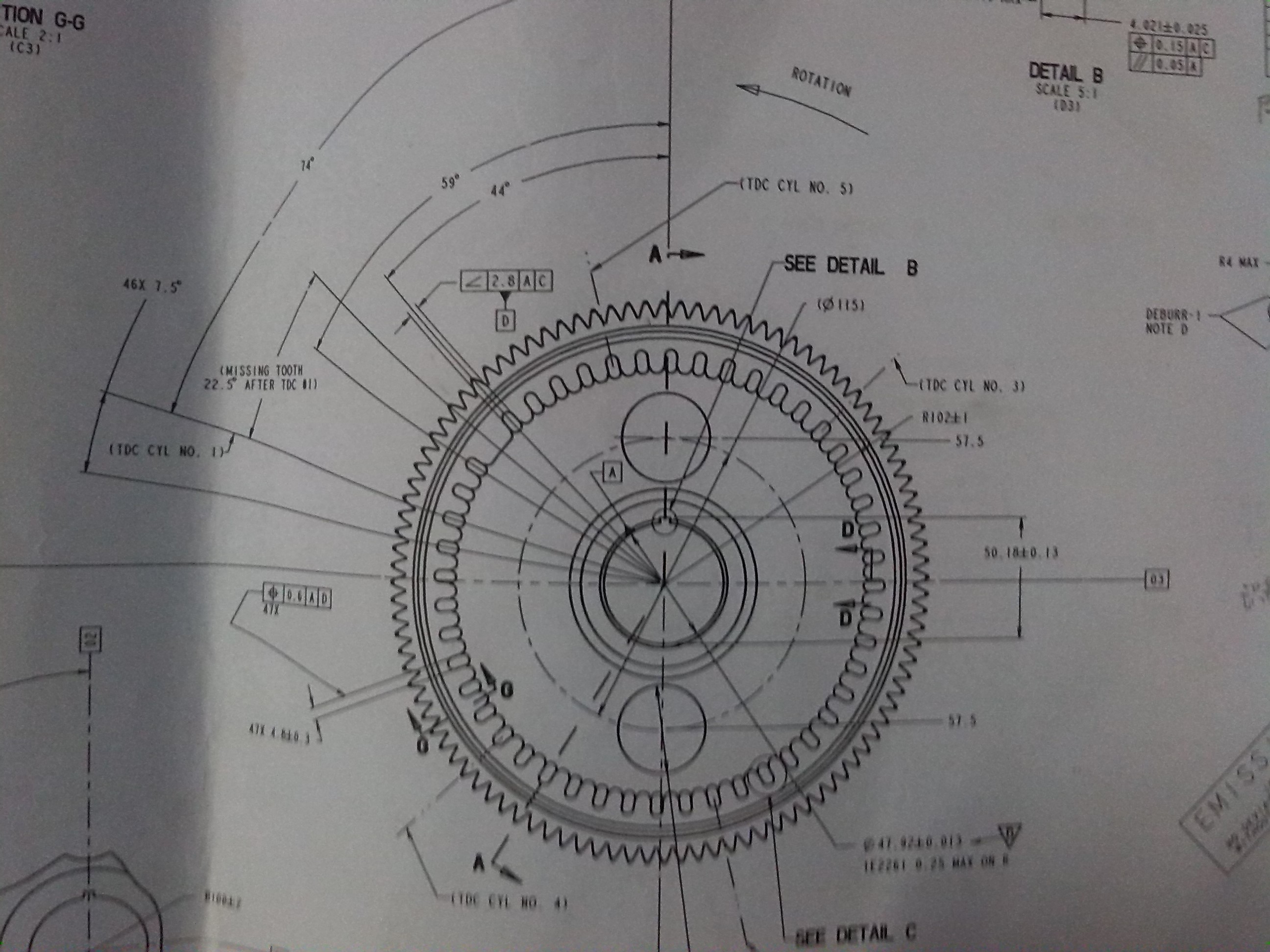

       各位好!我遇到一个难题苦思不得其解,是这样我单位有个新产品,发动机信号齿,外齿与信号齿和内孔单键有位置要求,滚齿难题就来了,在什么滚齿机上,用什么结构的滚齿夹具才能实现图纸要求那?在此求各位齿轮加工同仁,帮帮忙!先跪谢了!

图纸发上来看看

图纸呢?

产品图纸发上来

图纸传上来了,请各位能人们帮忙看看,如何设计滚齿夹具!

要求对齿及与孔或孔内键槽位置关系,对吗?误差要求多少分,就用普通滚齿机就行。说说你齿轮精度及对齿精度

手机登陆,不好看图。你就是对齿问题,精度要求多少,应该可以做到。

很少听说滚齿要对齿,难道就不能滚了齿后其它序来保证?
