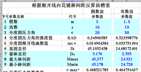

发表于 2007-4-15 15:01 | 显示全部楼层 |阅读模式
感谢:wzy2k
渐开线内花键棒间距的计算.xls
23 KB, 下载次数: 990, 下载积分: 齿轮币 -2 枚
 楼主| 发表于 2007-5-25 11:46 | 显示全部楼层
截图:

其实最想要的是公式,呵呵

现在已有标准可直接查了呀,GB/T 3478.6-1995对标准压力角的圆柱直齿渐开线花键的M值及W值和量棒尺寸都可以直接查到,计算公式也有,该标准论坛里也有,需要的朋友可下载。不过有了这个就更方便了。我现在有一问题想请教版主,如何测量圆柱直齿渐开线花键的实际齿侧隙,我认为M值和量棒的测量方法,只能判别该圆柱直齿渐开线花键合格与不合格,但不能知道圆柱直齿渐开线花键实际齿侧隙(尤其是对内外圆柱直齿渐开线花键副而言)希望版主赐教。

下载电子表格后点击每个单元格在表格顶端的编辑栏就能看见它的计算公式呀如你不了解电子表格那就是另外回事了呵呵不好意思开个玩笑:)

你要密码干什么呀按我回复4楼的方法就可解决呀

不妨用撤销工作表保护密码;AAABBAAAABBF 试一试。是否可以改表中参数。
